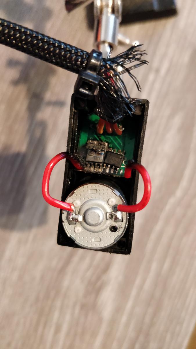

Quesque je peux faire avec un servo grillé comme ça ? À quoi servent les composants la ?

C'est l'image de mon servo qui a cramé page précédente. Je reposterai l'image quand je serai sur mon Pc

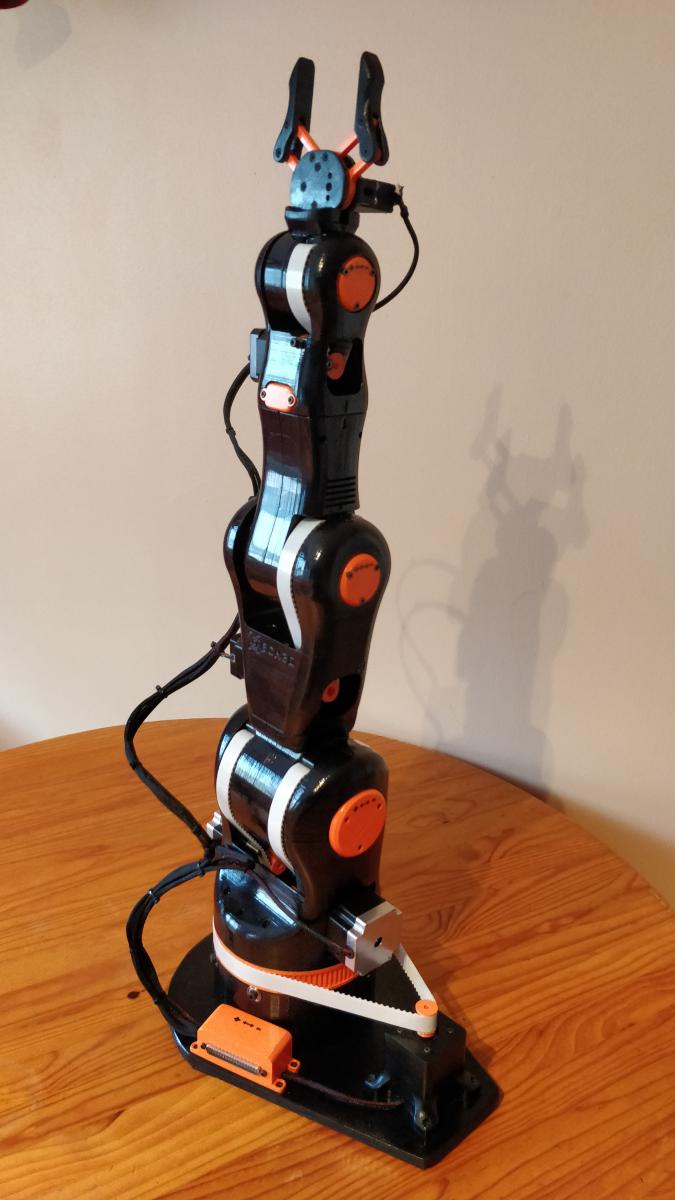

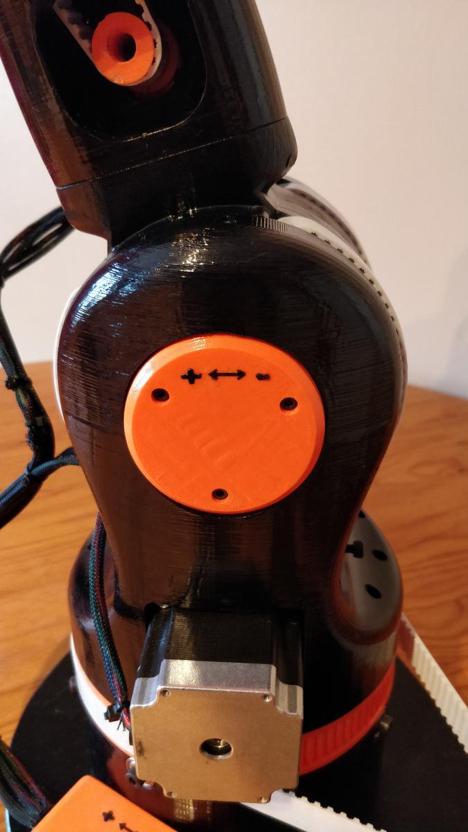

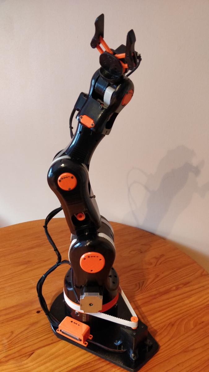

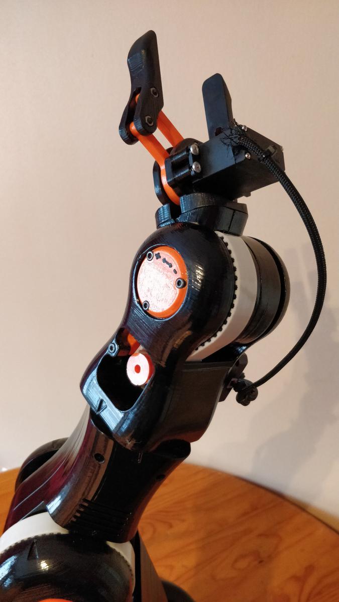

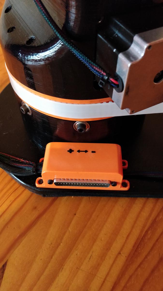

Voici quelques photos du robot avec les nouveautés :
J'ai ajouté sur chaque axe un "+" et "-" pour indiquer le sens positif ou négatif pour la commande du robot :

C'est super propre.
