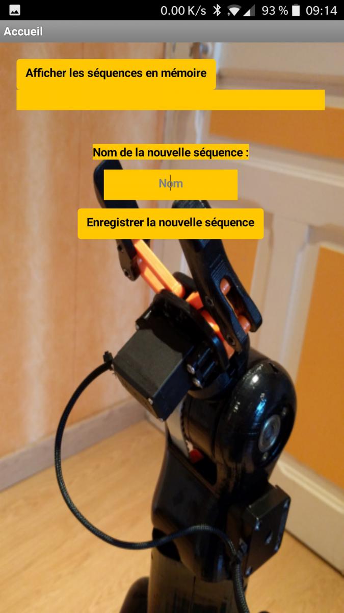

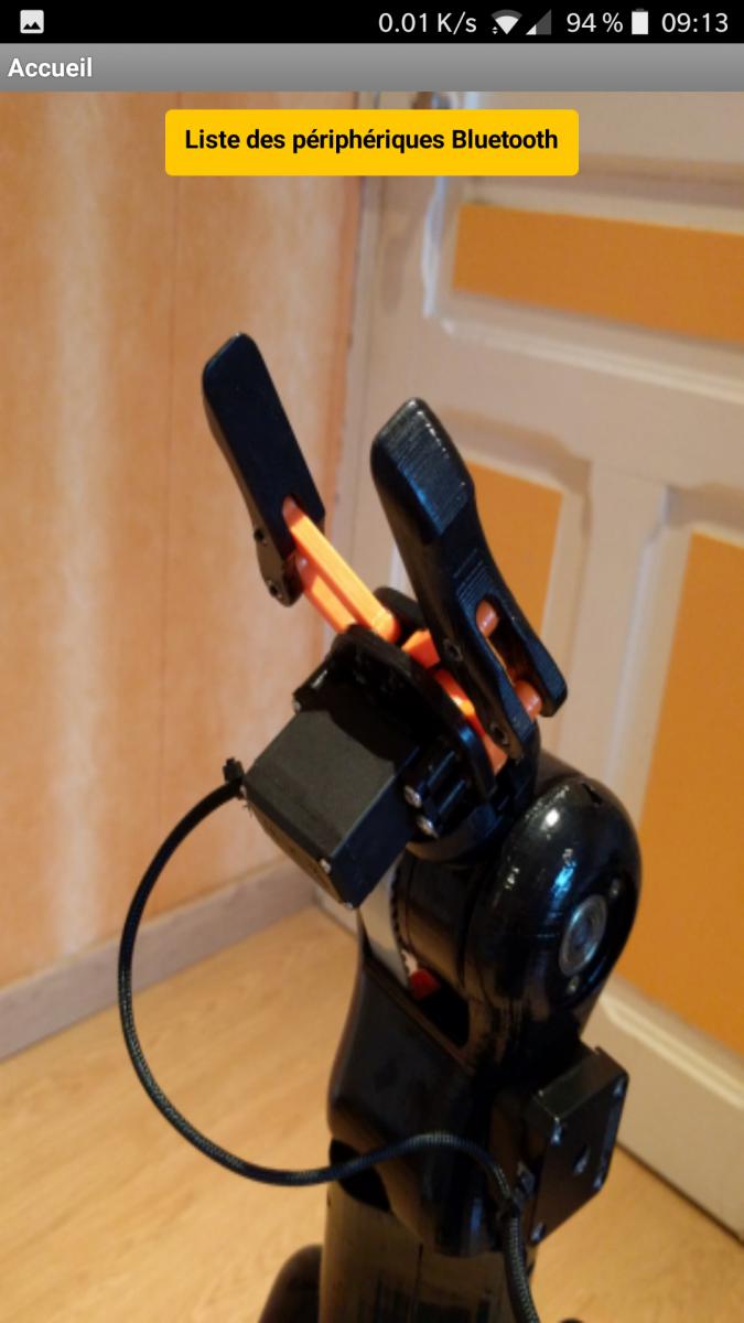

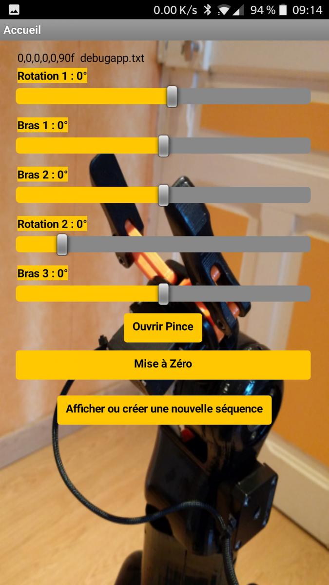

Bon, je suis en train de faire une application Android qui va me permettre de bouger le bras à ma guise, enregistrer la position, le bouger à nouveau, enregistrer la position et ainsi de suite. Après l’application enverra une séquence que le robot reproduira ensuite.
J'ai également modifier la partie de code pour les mouvements en fessant tout les calculs moi-même comme on m'a conseillé et donc en supprimant la fonction "Calculs_step_moteur" :

Juste un petit message pour dire que le projet avance toujours gentillement. J'ai refondu l'application sur MIT App inventor 2 pour que tout tienne sur une seule page pour faciliter la gestion du bluetooth et la gestion des fichiers.
