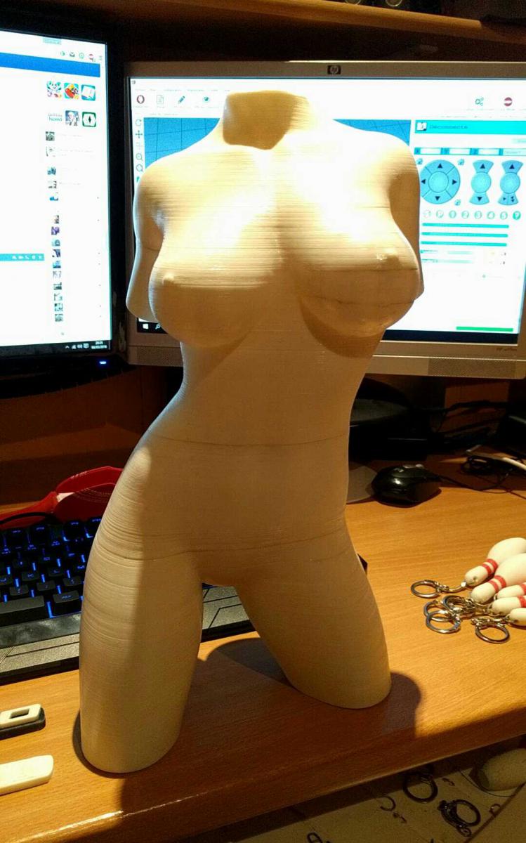

Pourrais-tu nous faire un petit tuto sur l'utilisation de l'acétone ?
Soit tu ouvres un sujet dans la section Imprimantes 3D, soit tu crées un tuto ici.

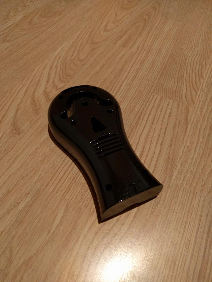

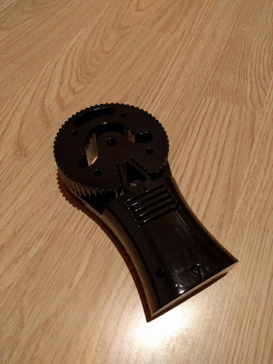

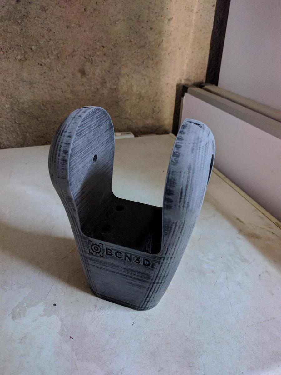

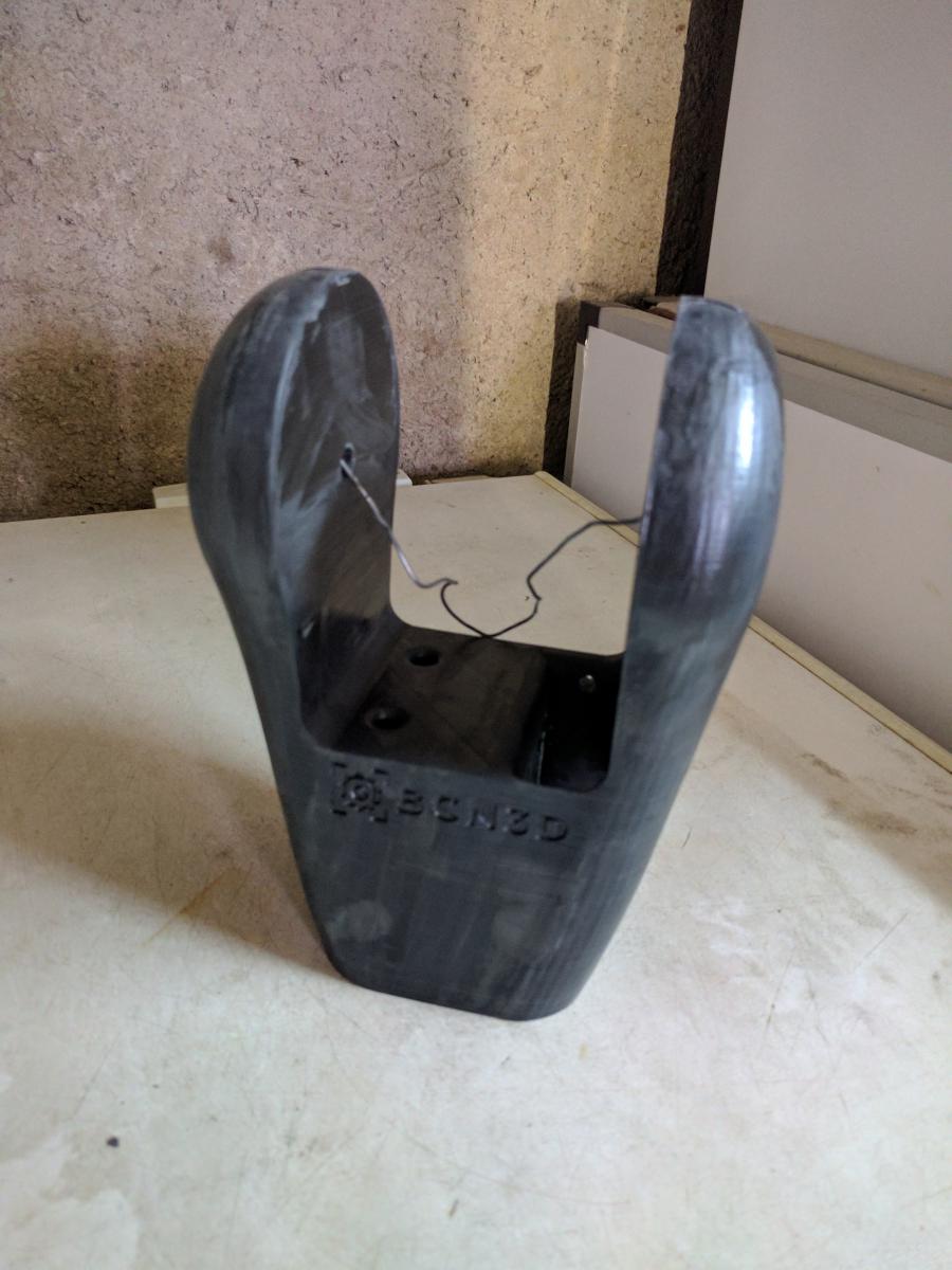

Finalement je ne sais pas si sa sert que je fasse un tuto, je fais en gros comme les photos que j'ai postées :
Ponçage :
Coup de pinceau à l'acétone :
Et ensuite je fais comme la vidéo la :
Sauf qu'au lieu d'utiliser le plateau de l'imprimante, je chauffe au décapeur thermique.

Bizarrement, cette dernière vidéo d'un joli corps m'a convaincu de l'utilité d'une imprimante. :laugh1:

J'ai déjà fais une demoiselle en plus  :laugh1:

Impressionnant ! Je veux dire, le procédé à l'acétone, bien sûr...  :whistle2:

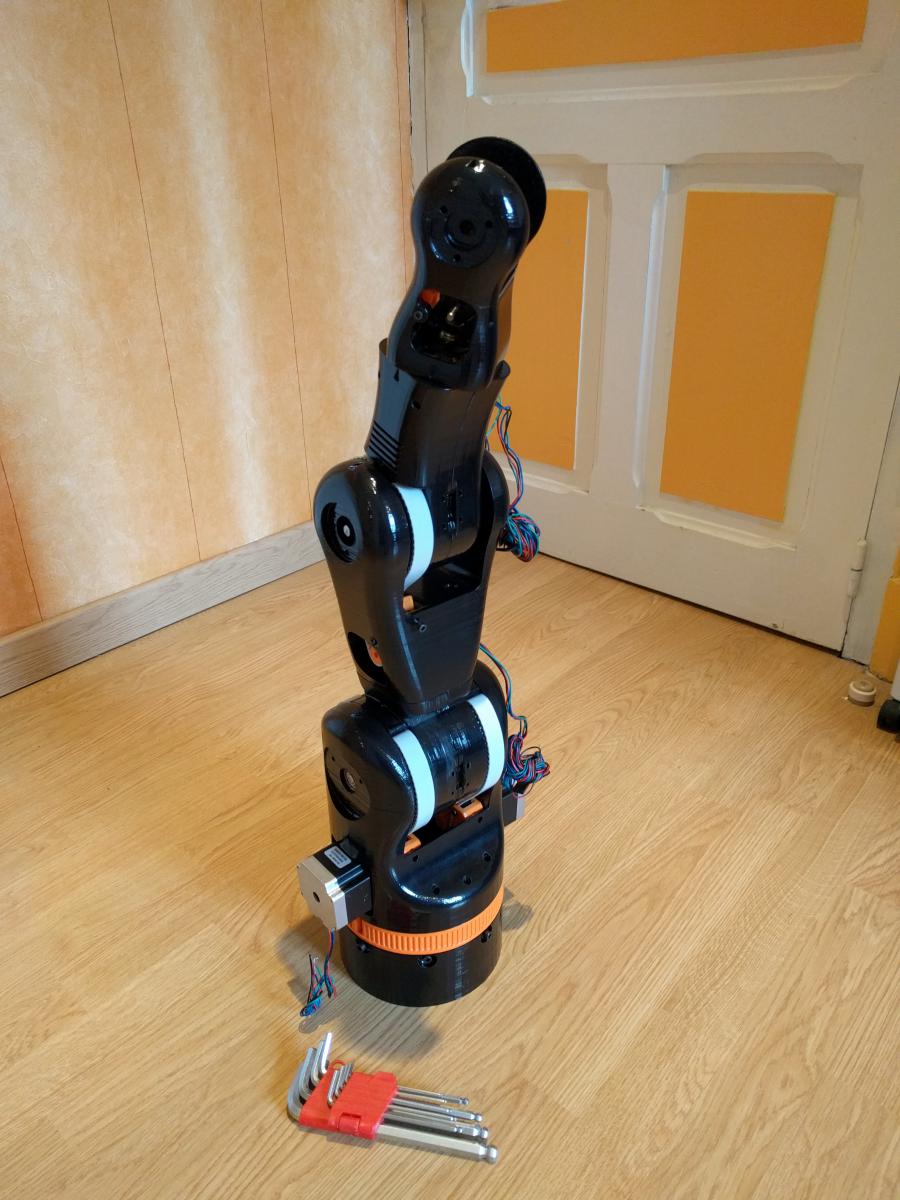

Un demi étage en plus !
#52 Oracid
Posté 19 mars 2017 - 11:19
C'est super !
Je te suggère de mettre quelque chose, à coté, pour l'échelle. Ton PC, par exemple.

Oui c'est vrai que sur les photos il parait plus petit qu'en vrai. A la prochaine je met quelque chose à coté.

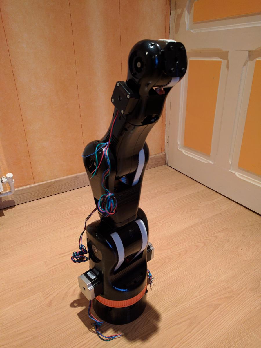

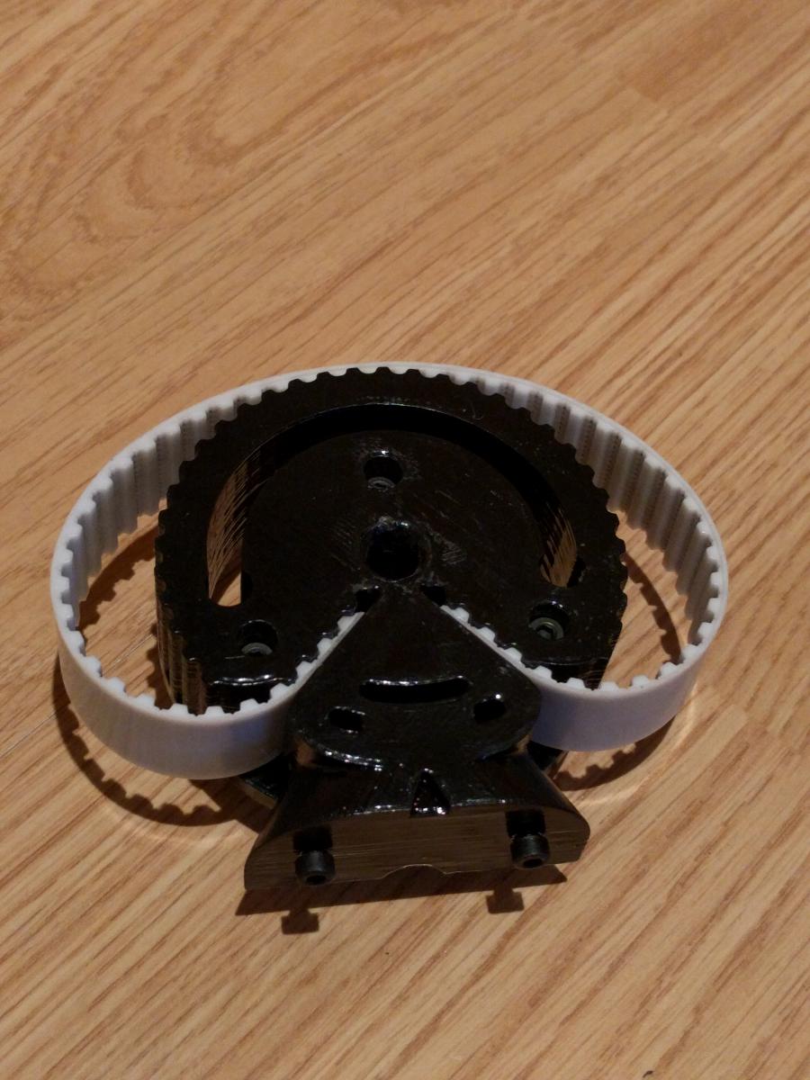

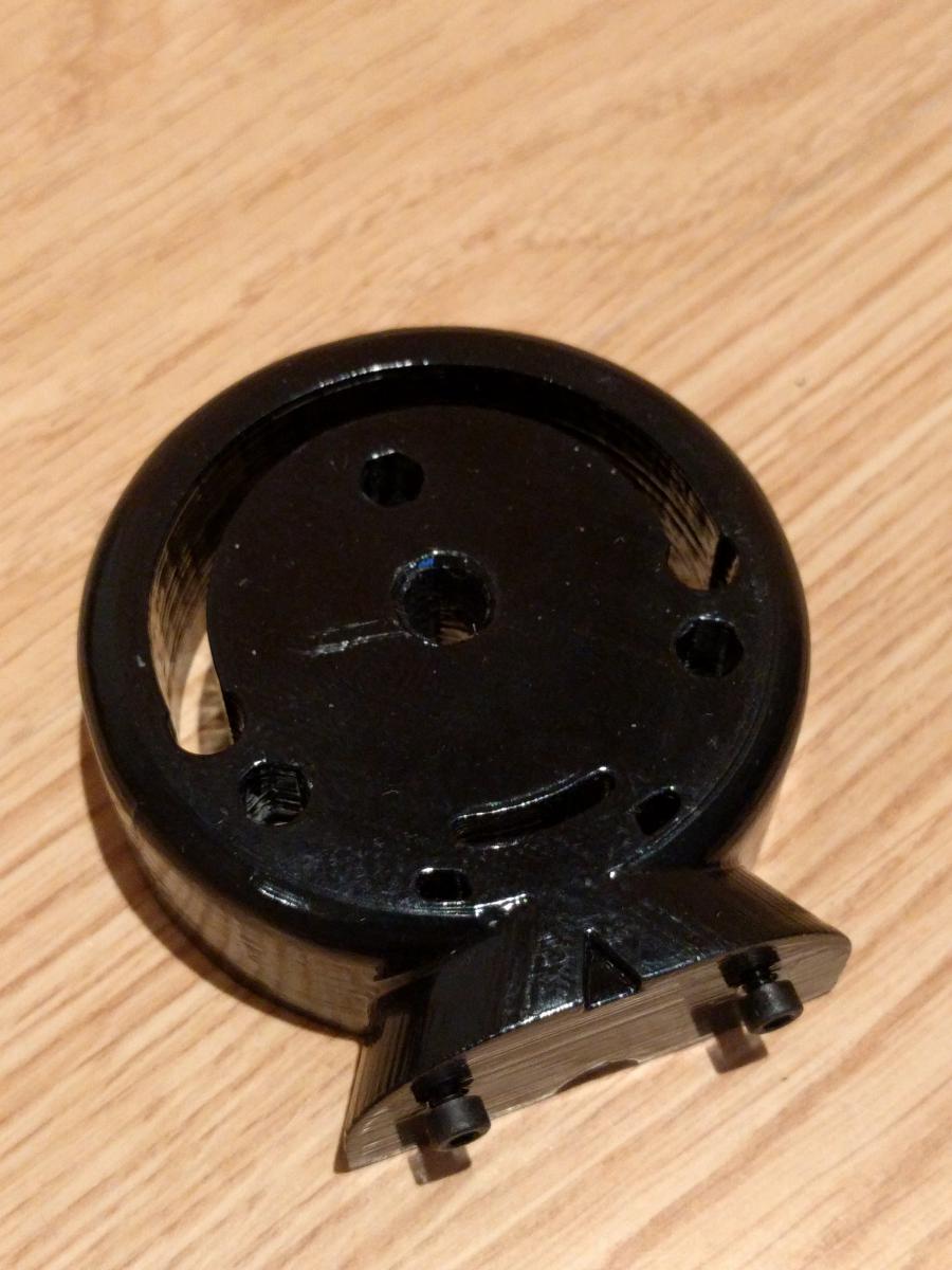

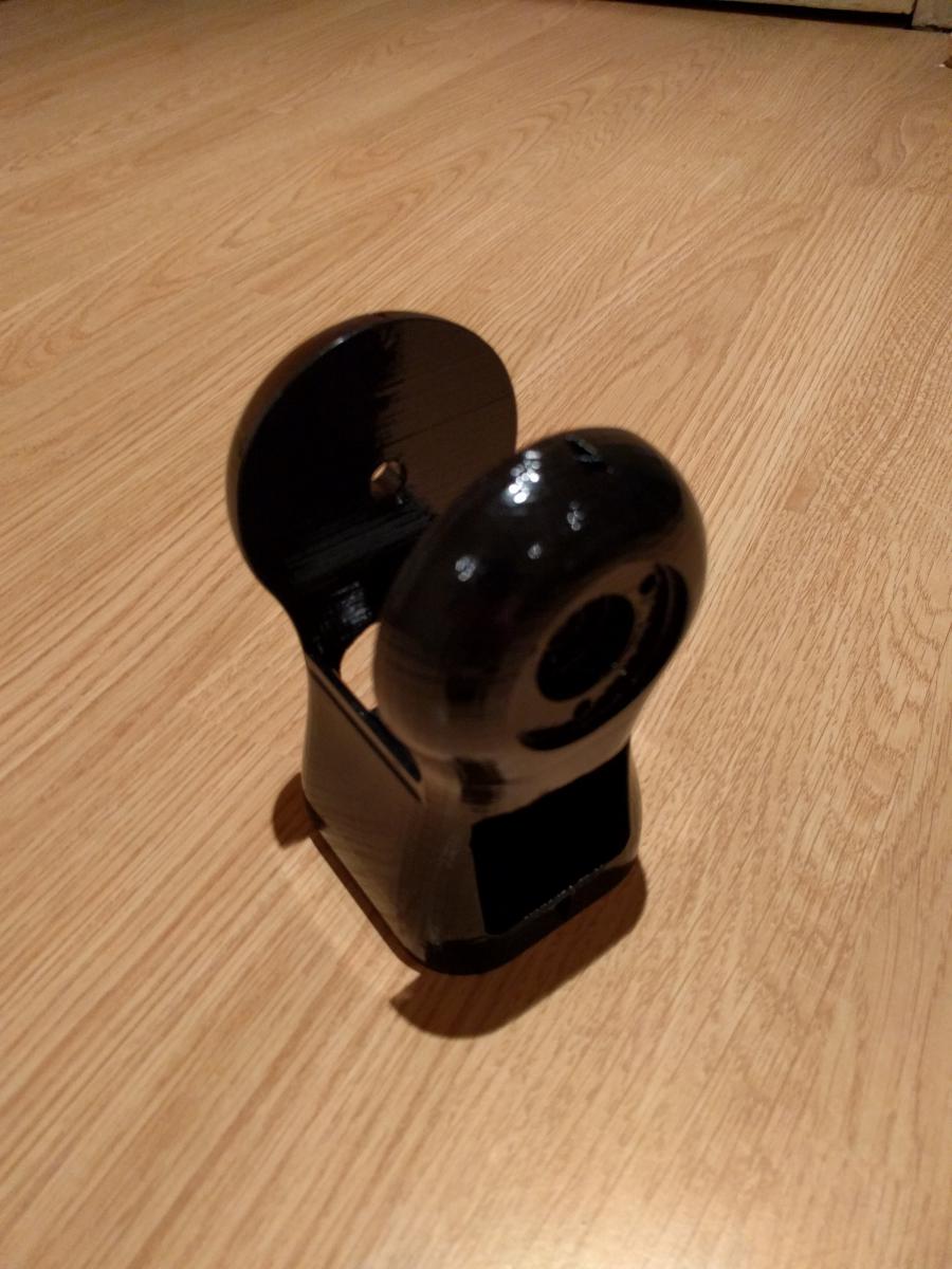

Nouveau morceau de bras :
Montage sur le bras, mise en place des Nema 23 et 17 avec les courroies :

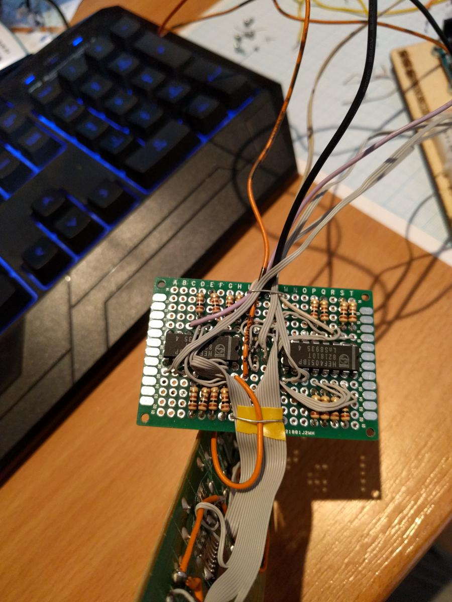

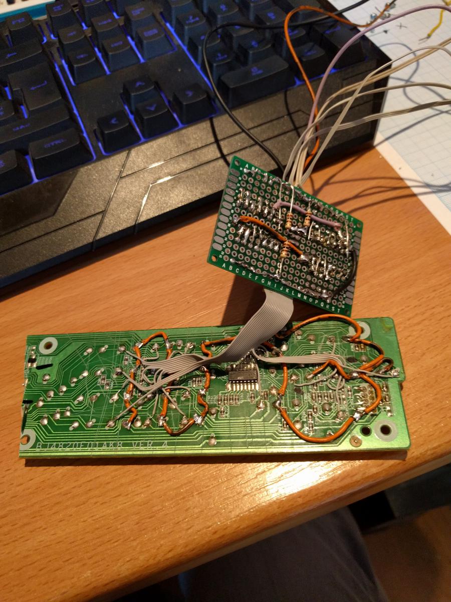

J'ai également préparé une ancienne façade d'imprimante (à papier) pour l'utiliser comme interface de commande. Je me suis repiqué sur les boutons poussoirs et j'ai multiplexé le tout avec deux composants CD4051 (74HC4051)
(les numéros c'est juste les voies que je retrouve sur l'Arduino)
Petite question, un pin qu'on met en  sortie et en LOW au début du programme et qu'après on n'y touche plus, c'est comme si je pouvais le brancher directement à la masse pour gagner un pin?

Pas mal ton bras avance bien! Pour ta question, oui dans ce cas tu peux mettre ton fil à la masse.

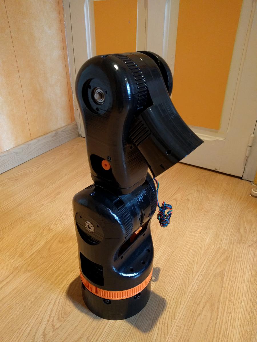

Dernière articulation, il me reste juste la pince maintenant :
