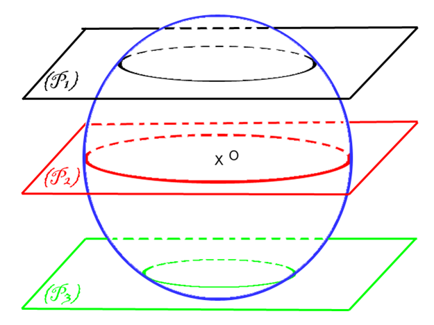

A mon avis, il aura plus de volume de travail mais vu que la sphère sera surélevée, la "surface atteignable" (voir image avec les plans) sur la table sera réduite. donc tout dépends de ce que tu veux lui faire faire

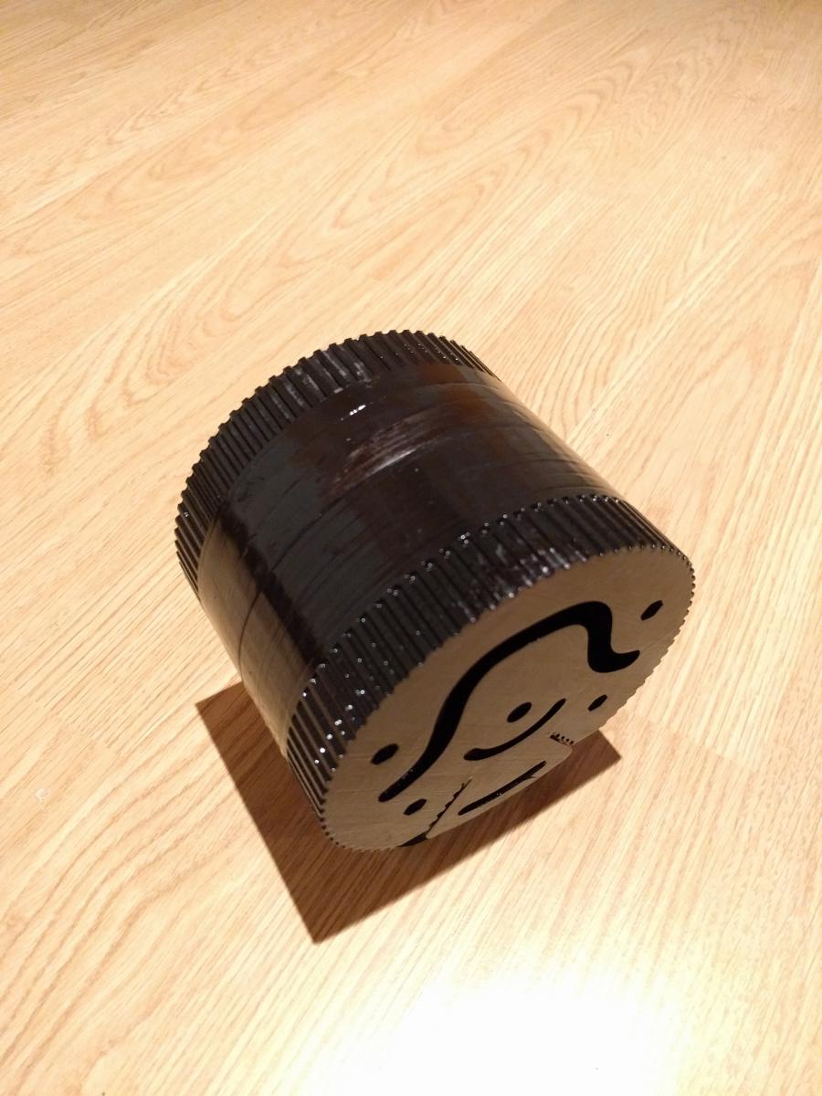

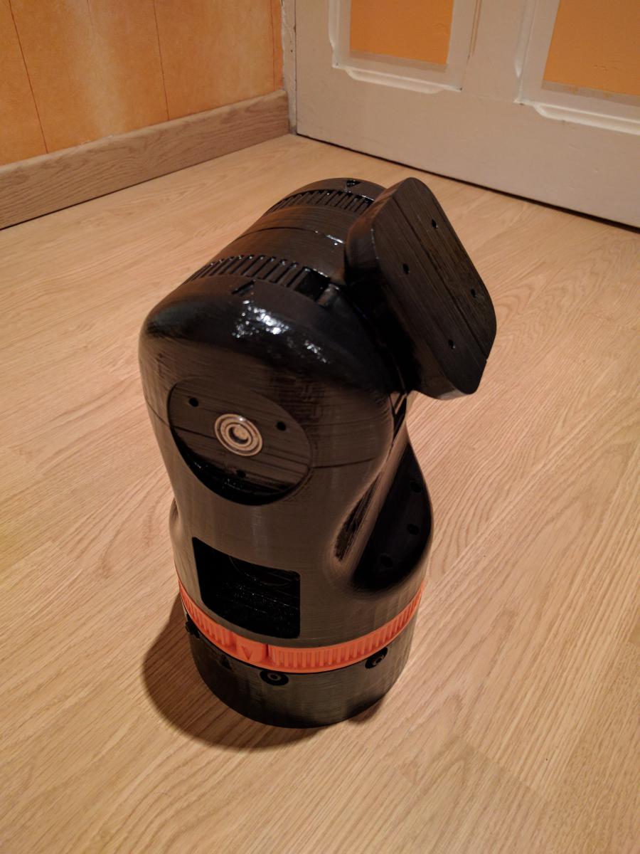

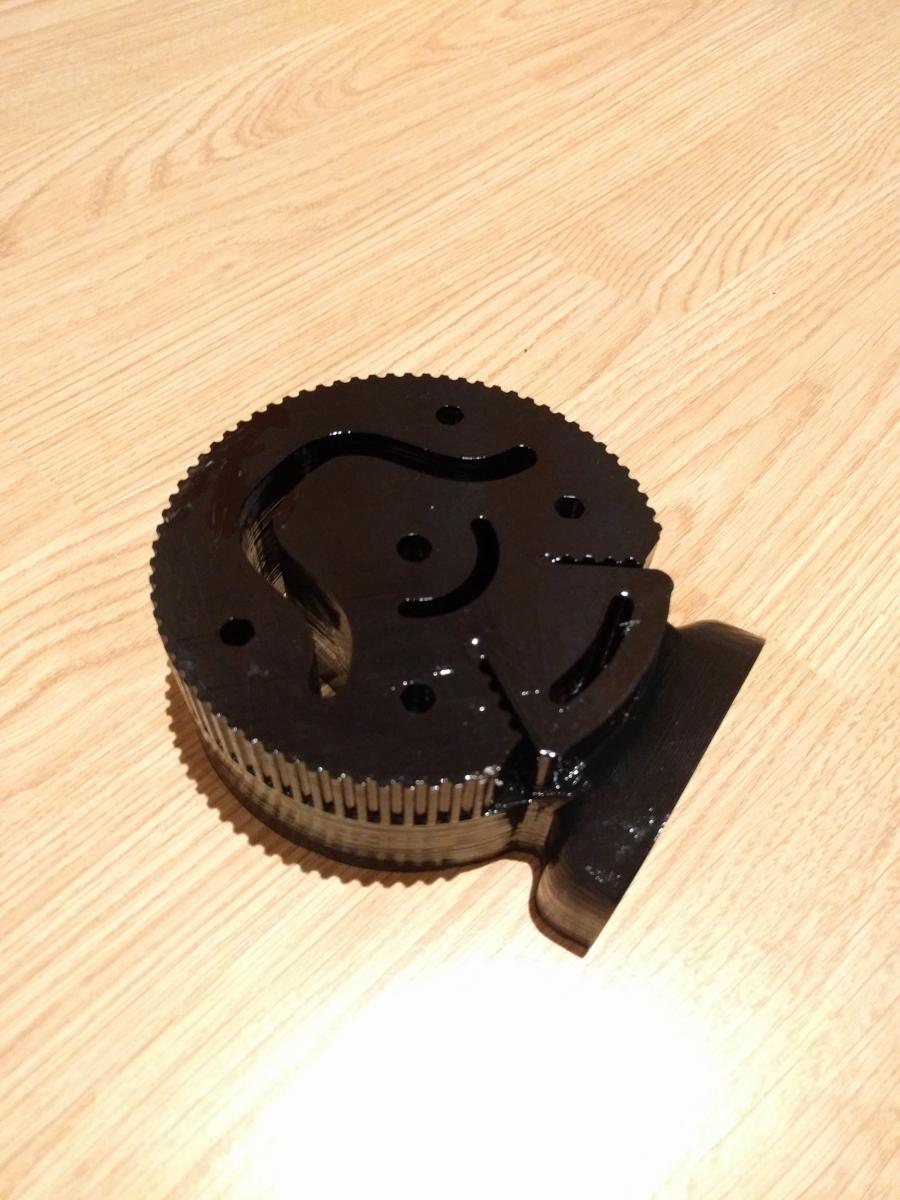

Sinon voici mon avancement. Petite photo de la couronne que je n'avais pas mis :
Impression des deux demi parties pour le début du second bras (8h30/pièce en ABS avec 15% de remplissage) :
Les deux assemblées
Et le montage actuel :

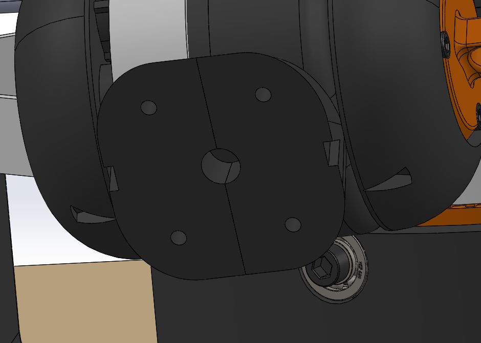

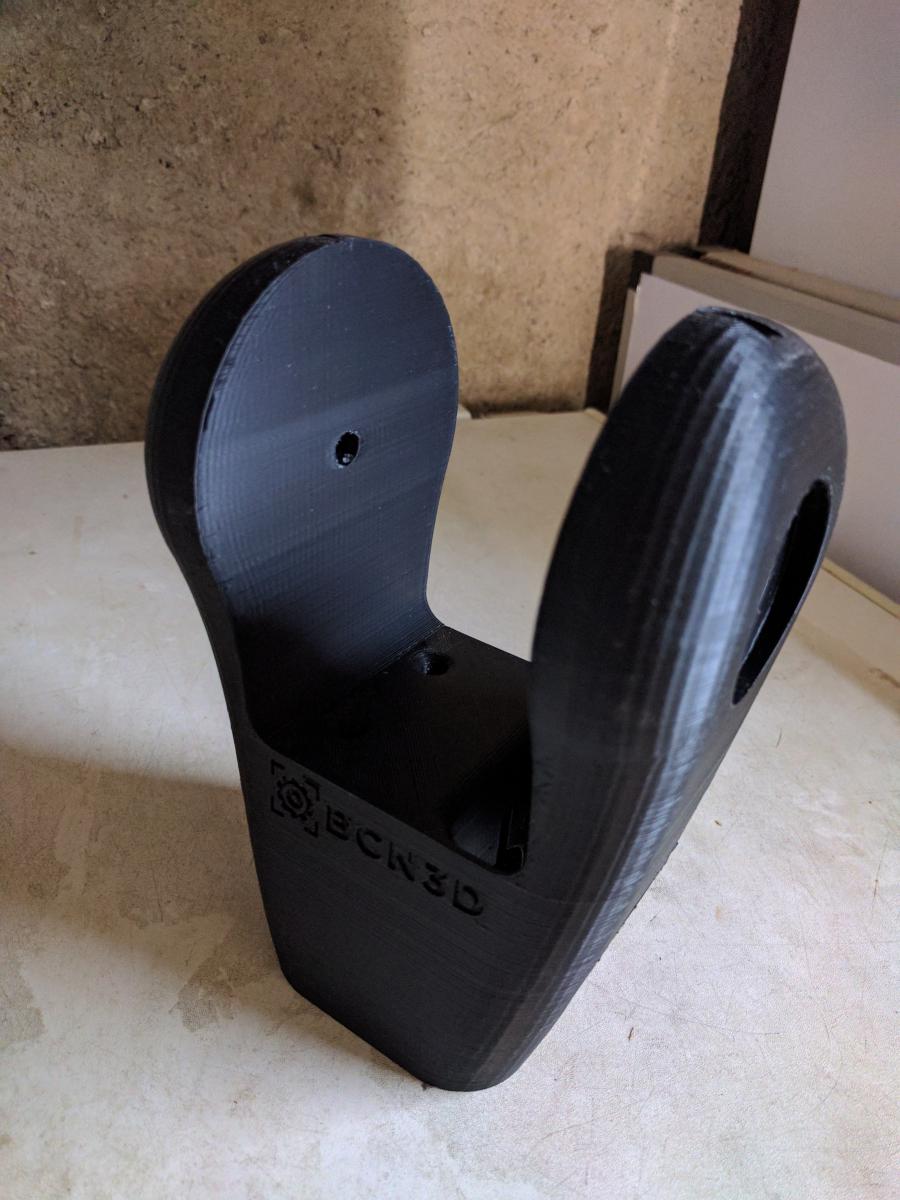

Petites motif des deux pièces du dernier bras pour pouvoir si je le souhaite par la suite rajouter une articulation pour la rotation de la pince.
C'est juste un trou avec derrière la place pour maintenir la tête d'une vis M8

Ça avance...

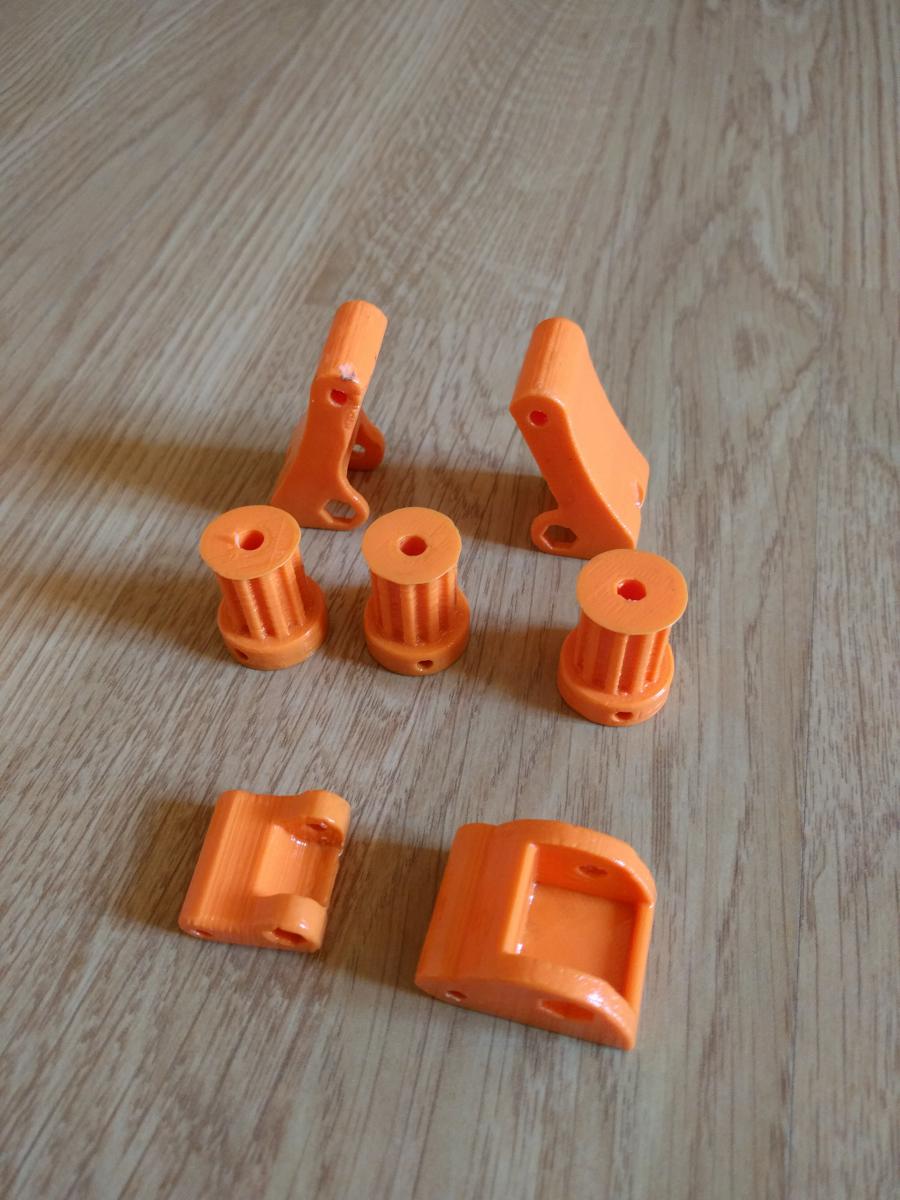

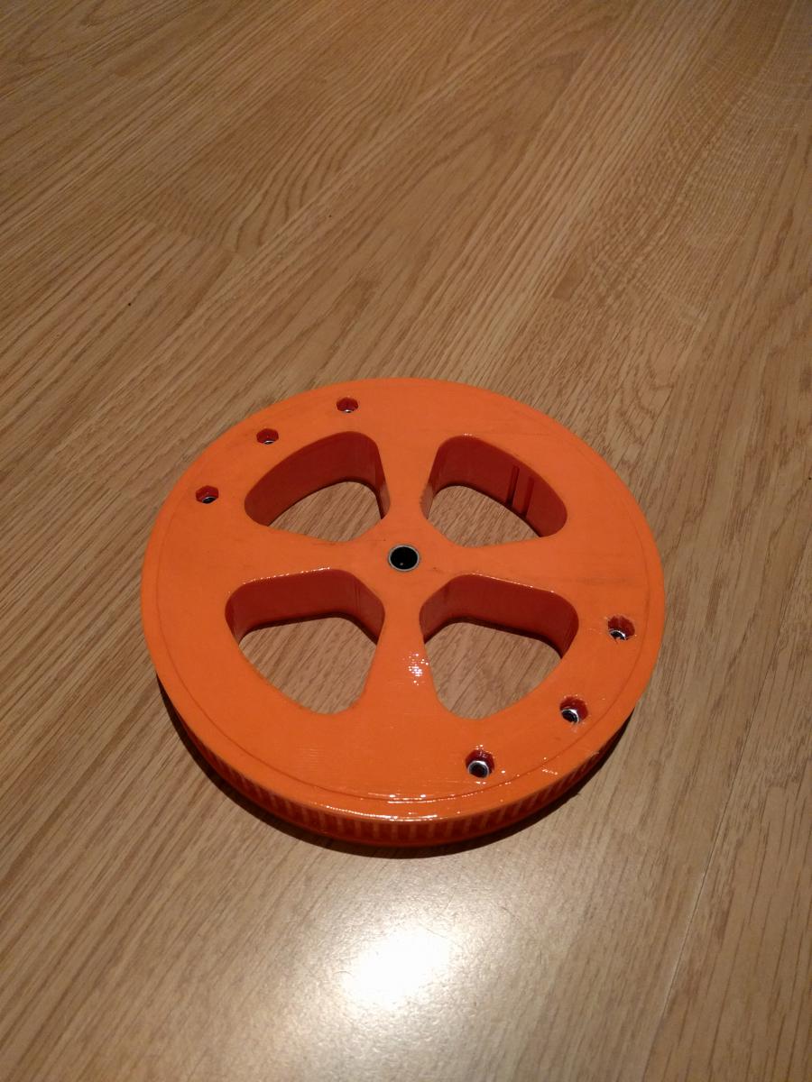

Un petit lot de pièces orange composées de poulies et tendeurs de courroie :

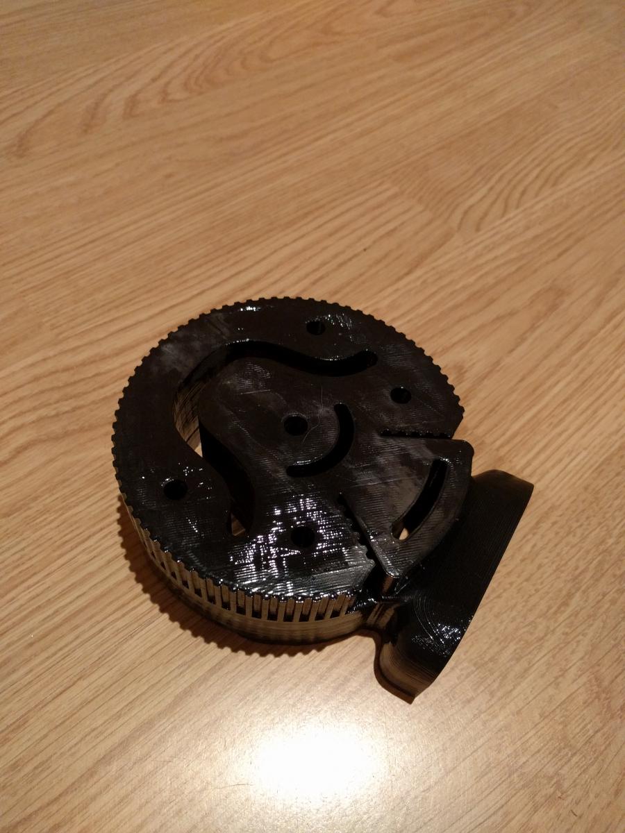

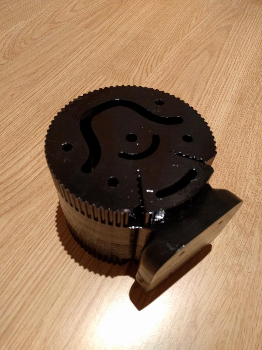

@Mike118, voici quatre photos de la même pièce à différent stade de finition :

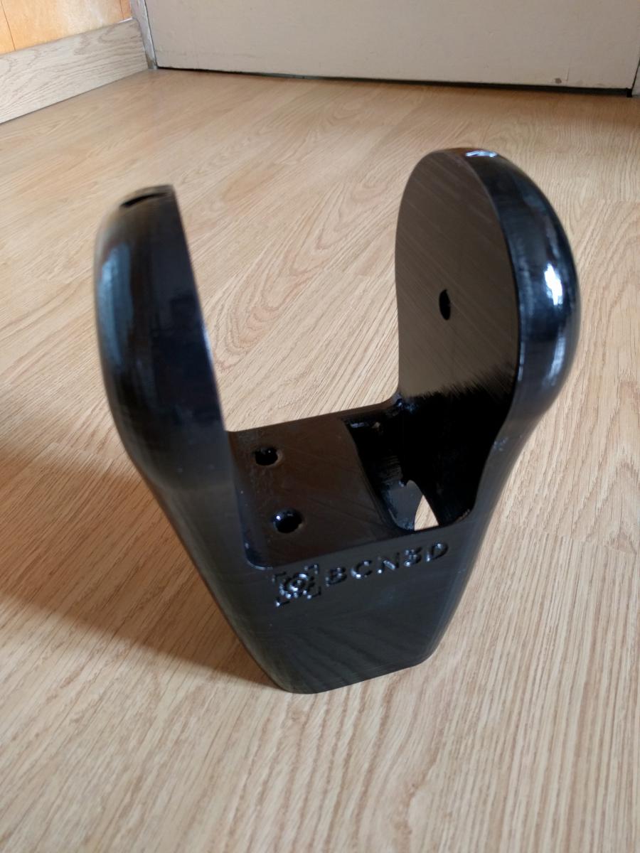

Pièce sortie de l'imprimante avec juste les supports de retirés :
Petit coup de ponçage :
Passage d'acétone au pinceau (laisse des traces blanches) :
Pièce une fois passée aux vapeurs d'acétone à chaud :

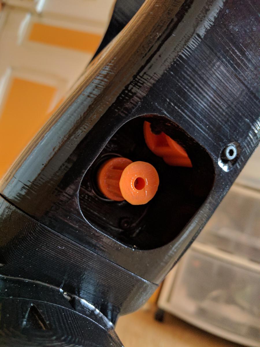

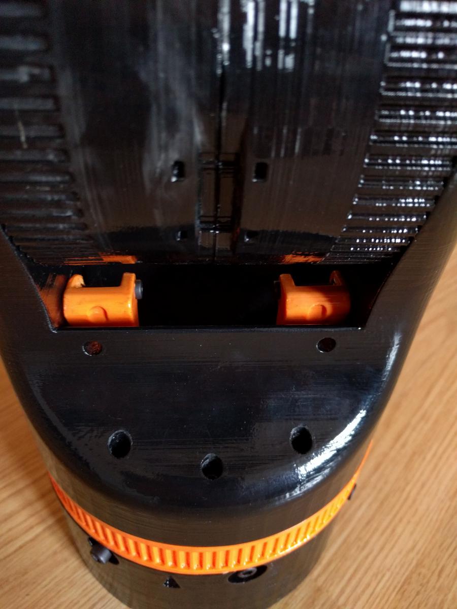

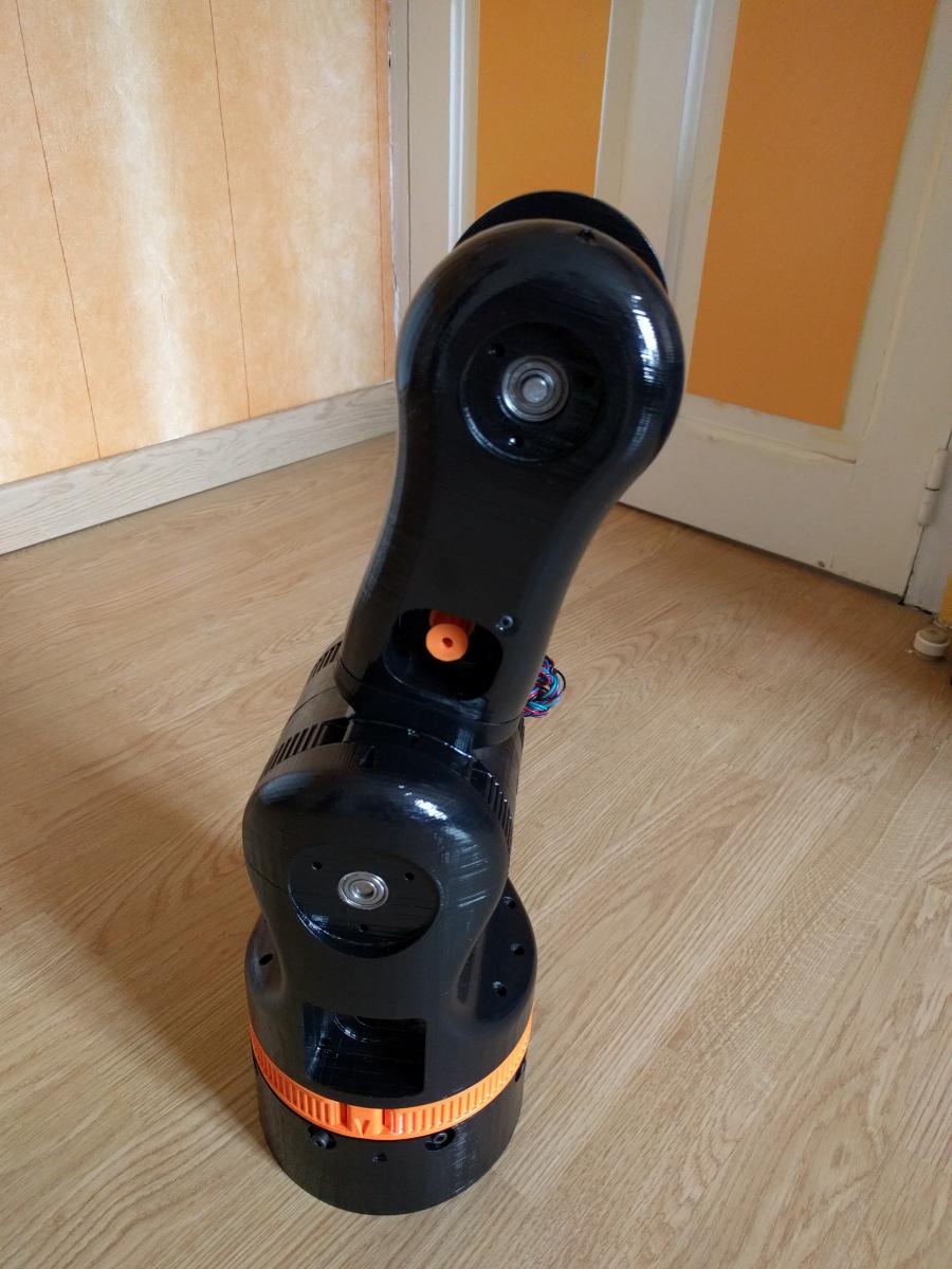

J'ai ensuite monté le tout sur le bras robot :
ainsi que les pièces oranges et un premier Nema 17 :
