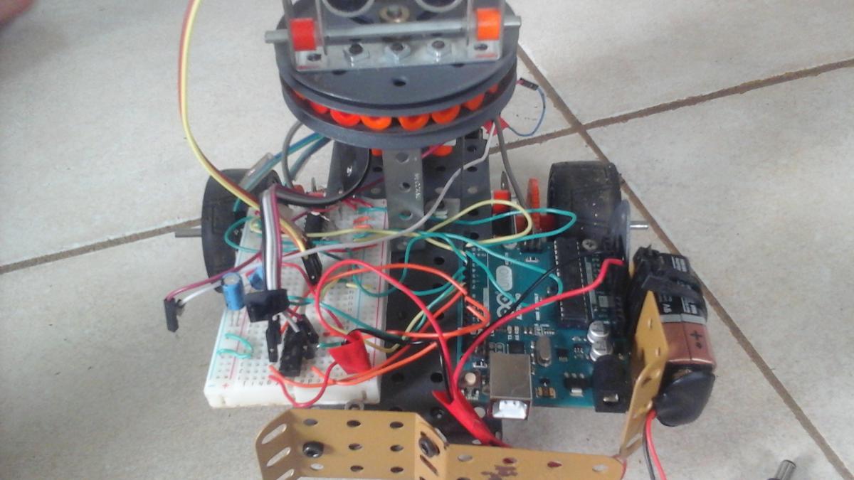

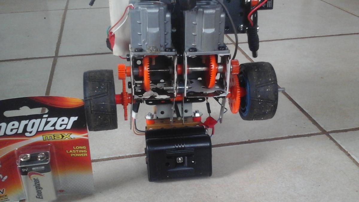

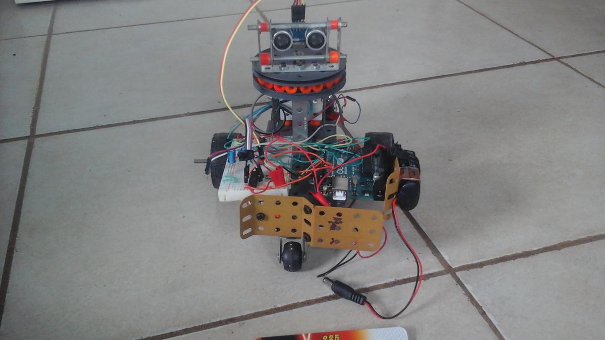

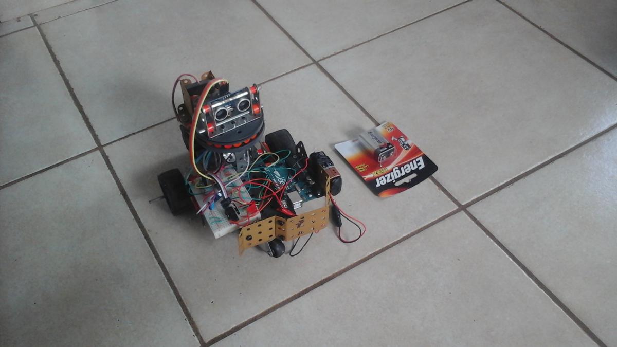

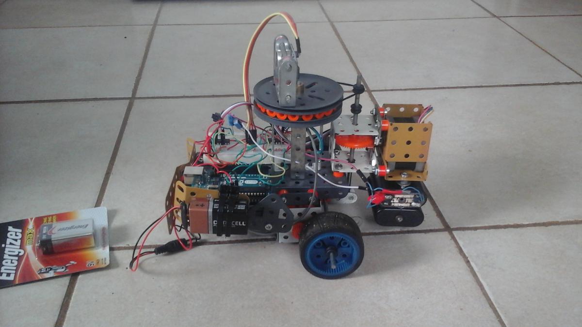

Bonjour a tous,
il y a quelques temps je me suis inscrit sur le forum pour poser des question quand j'en aurais besoin.Depuis j'ai crée mon premier robot sur roue avec un chassie en meccano car il y avait deja des moteur adaptées et plusieurs engrenages et courroies.
Mon robot est maintenant terminé mais je suis passé par  plusieurs galère avant de le finir : il-n’avait pas suffisamment de couples, les courroies patinait, après il y avait trop de frottement avec les pièces d'origine :dash2: .... Mais j'ai quand même réussi a adapter sur les meccano l’Arduino ,la roulette, le capteur (avec quelques petits trous.)
je suis un débutant en programmation (j'ai suivie les cours du kit de base et sur le blog d'Eskimon)mais j'ai réussie a faire un programme simple ou le robot avance tant qu'il n'y a pas d'obstacle a moins de 30cm sinon il recule et tourne a gauche pendant X secondes.
Mais maintenant je veut faire tourner ma tourelle avec un moteur pas a pas que j'ai réussi a adapter mais je bloque sur certaines chose:
-faire tourner le moteur :facile
-mettre les valeur du capteur dans un tableau :facile
-comparer les valeur pour trouver la plus grande :pas facile mais je crois que j'ai trouver
-associer cette valeur a temps pour faire tourner le robot vers la valeur du capteur la plus grande :beaucoup chercher pas trouver (j'ai essayer avec un tableau a 2 dimension mais a chaque fois je bloque sur un truc).
voila le code :Fichier joint  voituremecanoV1.ino   2,18 Ko   330 téléchargement(s) désoler j'ai oublié de le commenter j'espère que vous le comprendrait ou je le reposterait .
et voici les photos:
merci d'avance pour vos réponses.
ps:désoler pour le fautes et poser vos questions si tout n'est pas clair.

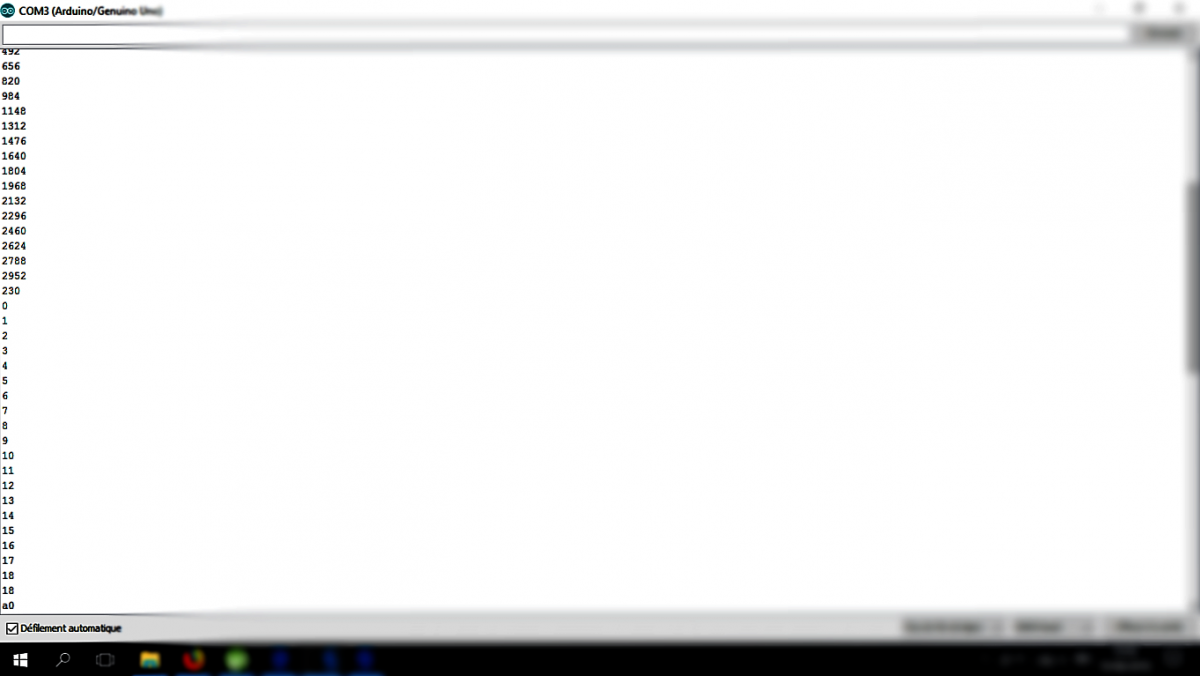

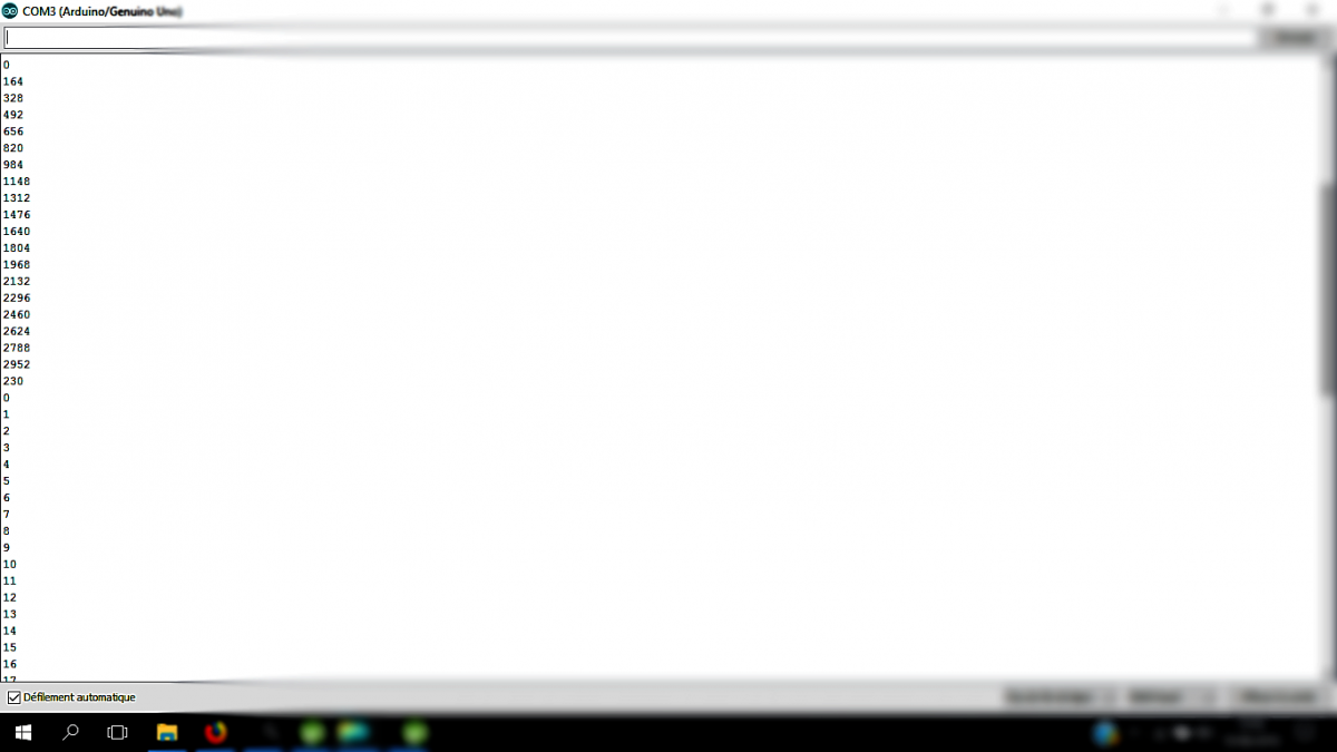

Salut a tous les maker,
je reviens vers vous avec mon robot tourelle pour poser de nouvelle question est essayer de résoudre un bug très bizarre que j'ai.
donc ce bug va avec mon tableau a 2 colonne et 20 ligne ;le problème vient  quand je remplie ma 2éme colonne dans mon setup et que après quand j'assigne des valeurs de mon capteur a la 1er colonne et que je veux les afficher sur le moniteur série il m'affiche presque toute les valeur de la 2éme colonne alors qu'il n'y a aucun lien entre les deux.
voici mon code et des screenshots du moniteur série pour mieux comprendre:
je l'ai commentée cette fois    :)  https://create.ardui...ecanoV1/preview
et les photos a comprendre avec le programme
Capture d’écran (7).png      la première suite de nombre correspond au valeur de la  colonne 2 qui ne devrai pas être la
avez vous une idée pour le résoudre?? :help:

  setMotorRigh(255,false);
  delay(Stop);
  setMotorLeft(255,true);
  setMotorRigh(255,true);
void turnLeft (int Stop){//et a droite
  setMotorLeft(255,false);
  delay(Stop);
void avance (int speeds){//pout avancer
  setMotorLeft(speeds,true);//-25 pour avancer en ligne droit car le moteur gauche tire trop
  setMotorRigh(speeds,true);
void recule (int speeds){
  setMotorLeft(speeds,false);
  setMotorRigh(speeds,false);
void arret (){
  setMotorLeft(0,true);
  setMotorRigh(0,true);
void tournicotit (){//pour faire tourner la tourelle en mesurant la disance pour apres aller vers ladistance la plus grande
  for(byte a = 0; a <= 19;a++){//tourner la tourelle en mesurant
    Moteur.step(390);
    mesure();
    distance = donneeCapteur[a][0]; //la distance est socker dans la 1er colonne du tableau :je pense qu'ily a un bug ici
    Serial.println(donneeCapteur[a][0]);
  Moteur.step(-7800);//retour de la tourelle pour éviter de se bloquer avec les cables de capteur
  for(byte c = 0;c <= 19;c++){//pour calculer la plus grand valeur :marche mal,pas
  if( donneeCapteur[indiceMax][0] < donneeCapteur[c][0] ){
    indiceMax = c;
  Serial.println(indiceMax);
distanceMax == donneeCapteur[indiceMax][0];//association de la distance maxtrouver
angleMax == donneeCapteur[indiceMax][1];//pareil mais avec le tableau rempli dans le setup
Serial.print("a");
Serial.println(angleMax);
Serial.print("b");
Serial.println(distanceMax);
#14 Mike118
  • 10 326 messages
Posté 12 juin 2018 - 06:35
Numéroter les questions c'est uniquement si il y en a beaucoup =) C'est uniquement pour faciliter les réponses en utilisant les numéros pour se référer aux questions =)
Oui il y a une méthode que j'utilise dans tous mes programmes ! =)
J'avais prévu dans parler dans un article qui traite des différentes astuces que j'utilise mais j'ai tellement de choses que je veux faire ... que si tu attend que je fasse cette article tu risque d'attendre longtemps x)
Bref l'astuce : n'utilise plus " Serial.println " et "Serial.print "
utilise :  Debugprintln  et  Debugprint   en mettant au début de ton code :
#define DEBUG 1 //variable a mettre a "1" pour le mode debuge sinon "0"
#define Debugprintln(text) if (DEBUG) Serial.println(text); //afficher du text en mode debug avec saut de ligne
#define Debugprint(text) if (DEBUG) Serial.print(text); //afficher du text en mode debug sans saut de ligne
C'est ce qu'on appel des macro =) C'est cool les macros mais il faut les utiliser avec parcimonie =)
Maintenant que j'ai pu voir le code dans l'ensemble c'est pas trop mal ! Par contre il y a un truc qui me chagrine à la fin :
=> Quelle est la différence entre " == " et " = " ? :P
Pas sûr que ça résolve tout tes problèmes mais déjà tu peux corriger ça et expliquer les problèmes qui te reste =)

#16 3721
3721
  • 23 messages
Posté 13 juin 2018 - 02:03
Non,ce n'est pas un grave problème R1D1, mais parfois quand je fais des test en restant avec le câble USB j'ai le robot qui me lâche des mains a cause des moteur qui se lance donc je voulais savoir ...
je me doutait qu'il me faudrait rajouté un bouton mais il me reste plus que RX et TX de libre et comme je fais encore beaucoup de test.
le problème c'est que la différence je l'ai pas retenue :ignat_02: et que je me demande tous le temps =)
donc je vais changer et essayer.
ps:merci a celui qui a modifié le code

#18 3721
3721
  • 23 messages
Posté 24 juin 2018 - 05:14
:dash2: :dash2: :dash2: .........................
salut
j'ai suivi tes conseil Mike118 mais sa marche toujours pas ,j'ai bien vérifié tous mes "=="mais j'ai le même bug .
j'ai essayé de mettre deux tableau au lieu un en 2D , donc sa me fait un tableau ou je stocke dans mon setup tous mes angle pour la rotation du robot et l'autre ou je stocke mes mesure quand la tourelle tourne (c'est la que je pense qu',il y a un problème).
je suppose que c'est la car quand je fais tourner la tourelle je lui demande de m'afficher les valeur du capteur mais il ne me renvoie que "0" alors qu'l devrai me renvoyé les valeur du capteur
voici le code de nouveaux avec les modifs:
#include <Stepper.h>
Stepper Moteur (200,10,11,12,13);//moteur pas a pas de récuperation pour la tourelle
int donneeCapteur[19];//tableau pour les angles de rotation du robot en fonction de la plus grnde distance trouvée avec la tourrelle
int angleRotation[19];
uint8_t indiceMax = 0;//variable pour le calcul de la plus grande valeur de la tourrelle
uint8_t angleMax;//variable pour l'angle max trouver dans le calcul
uint8_t distanceMax;//pareil mais pour la distance
const byte motorLeftEnablePin = 3;//pins de connexions du oteur gauche
const byte motorLeftIn1 = 2;
const byte motorLeftIn2 = 4;
const byte motorRighEnablePin = 5;//pins de connexions du moteur droit
const byte motorRighIn1 = 6;
const byte motorRighIn2 = 7;
const byte trigPin = 8;//pins pour la sortie du capteur ultason
const byte echoPin =9;//pins pour l'entrer du capteur
long distance,duree,maximum;//variable pour la mesure de la distance
void setup() {
  for(byte i=2;i<= 8;i++){
    pinMode(i,OUTPUT);
pinMode(9,INPUT);
Serial.begin(9600);
Moteur.setSpeed(240);
 for(byte x=0;x <=19;x++){
  angleRotation[x] = angleRotation[x-1] + 164;//remplissage de la 2éme colonne du tableau pour définir les anglesmax ,le robot fait un tour en 3280ms donc 164 pour 18° car 20mesure
  Serial.print("azerty");
 Serial.println(angleRotation[x]); //pour vérifir
void loop() {
 mesure();
 if(distance <= 25){
  mesure();
  if(distance <= 25){
  arret();
 tournicotit();
//recule(255);
//delay(1500);
 turnRigh(angleMax);
else{
  avance(255);
void mesure(){//code pour la mesure de la distance
digitalWrite(trigPin,LOW);
  delayMicroseconds(10);
  digitalWrite(trigPin,HIGH);
  duree = pulseIn(echoPin,HIGH);
  distance = duree*340/(2*10000);
 /* Serial.print(distance);
  Serial.print("cm");
  Serial.print(duree);
  Serial.println("ms");*/
  if(distance > 250){//pour éviter des valeur éronnée
    distance = 200;
delay(50);
return distance;
void setMotorLeft (int speeds ,boolean reverse){//initialisation des moteur avec la vitesse et le sens
  analogWrite( motorLeftEnablePin,speeds);
  digitalWrite(motorLeftIn1,reverse);
  digitalWrite(motorLeftIn2,! reverse);
void setMotorRigh (int speeds,boolean reverse){
  analogWrite(motorRighEnablePin,speeds);
  digitalWrite(motorRighIn1,reverse);
  digitalWrite(motorRighIn2,! reverse);
void turnRigh (int Stop){//pour torner a gauche
  delay(Stop);
  delay(Stop);
void arret (){
void tournicotit (){//pour faire tourner la tourelle en mesurant la disance pour apres aller vers la distance la plus grande
    Moteur.step(390);
    mesure();
    distance = donneeCapteur[a]; //la distance est socker dans la 1er colonne du tableau : BUG ICI????????!!!!!!!!!!!!
    Serial.println(donneeCapteur[a]);
  if( donneeCapteur[indiceMax] < donneeCapteur[c] ){
    indiceMax = c;
distanceMax = donneeCapteur[indiceMax];//association de la distance maxtrouver
angleMax = angleRotation[indiceMax];//pareil mais avec le tableau rempli dans le setup
Serial.print("a");
Serial.print("b");
:help: :help:
merci encore
#19 Path
Posté 24 juin 2018 - 11:31
Il y a en effet une erreur quand tu parcours ton tableau.
int donneeCapteur[19]; => 19 int de 0 à 18
Or avec ton for(byte a = 0; a <= 19;a++), tu vas de 0 à 19.
Il faudrait for(byte a = 0; a < 19;a++) pour utiliser a directement dans ton tableau
Sinon, la dernière itération va demander une valeur du tableau qui n'existe pas.
