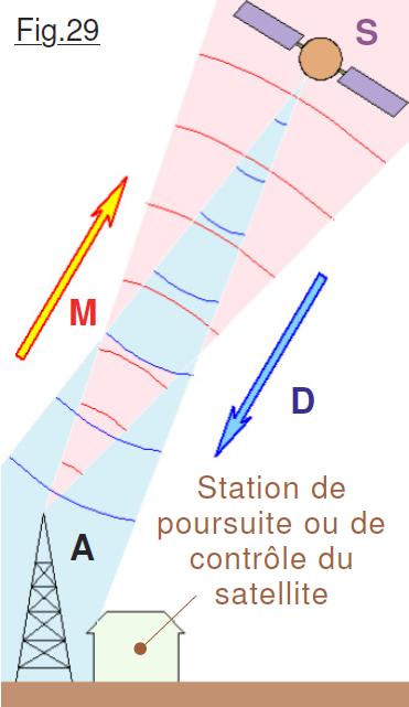

Voie montante, voie descendante : Avant de poursuivre cette étude, vous trouverez un résumé du Protocole Conversationnel retenu dans la Fiche n°5 Protocoles de dialogues avec la sonde. Il y est fait mention de « voie montante ». De quoi s’agit-il ?
Considérons la Fig.29 sur laquelle S représente un satellite de télécommunication en orbite terrestre, ou une sonde posée sur Mars par exemple. Au sol une station radio de poursuite peut envoyer des signaux ou en recevoir par son antenne A. Par définition les ondes qui partent du sol vers S constituent la voie montante M quel que soit le nombre de canaux de communication ou leur bande passante. Les ondes qui partent de S et qui reviennent vers le sol constituent par définition la voie descendante.
Dans notre cas, les signaux de contrôle sont issus du P.C. Quand la ligne USB transmet vers Arduino, c’est donc la voie montante, alors que les Accusés de réception représentent la voie descendante.

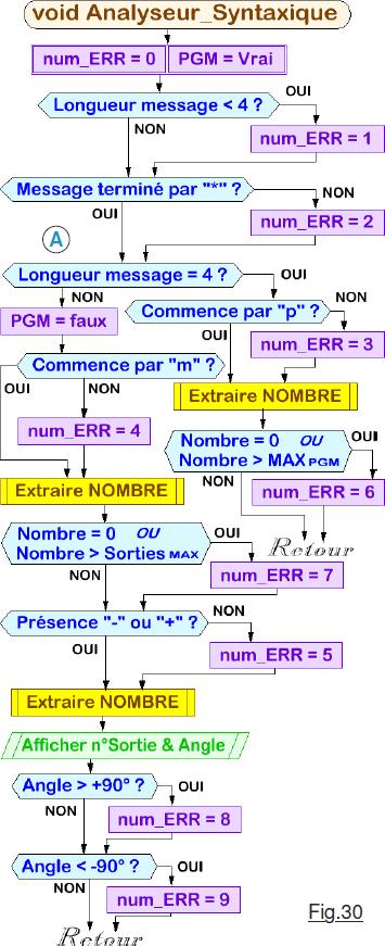

L’analyseur syntaxique.
Primordial si l’on désire éviter que la motorisation ne se comporte de façon complètement inattendue, l’esclave qui réceptionne un ordre doit le comprendre intégralement. Si une seule « virgule » n’est pas prévue dans les Protocoles Conversationnels, il ne doit surtout pas « prendre des initiatives ». Aussi, si l’humain qui a envoyé un ordre par le clavier s’est trompé, la sonde ne doit strictement rien faire, et se contenter d’accuser réception en précisant qu’elle ne comprend pas ce qu’on lui demande. Pour rendre compte de sa perplexité, JEKERT se contentera de signaler une erreur suivie de sa classification. La Fiche n°5 Protocoles de dialogues avec la sonde donne la liste des erreurs qui seront détectées par l’analyseur syntaxique. Concrètement, c’est une procédure qui balaye caractère par caractère l’ordre réceptionné et en décortique le contenu. Si ce dernier est conforme au langage défini pour le protocole, elle en extrait les divers éléments pertinents. (N° de programme à invoquer, n° de moteur concerné, l’angle à balayer et le sens de rotation.) Dès qu’une incohérence est rencontrée, l’analyse classifie l’erreur détectée, le processus s’arrête et la sonde accuse alors réception en indiquant ce qui ne va pas.
C’est le programme P03_Envoyer_des_consignes.ino qui a été utilisé pour développer le dialogue Homme/Machine et nous octroie la facilité de bavarder avec JEKERT. Fiche de protocole en main, on peut envoyer des messages corrects, des consignes volontairement erronées et observer ce que répond la sonde. Par exemple testez des messages trop longs qui dépassent 15 caractères, des n° de moteur anormaux, oubliez le « m » ou le « p » etc. Tentez d’expérimenter toutes les erreurs répertoriées par l’analyseur syntaxique. Le petit programme démonstrateur fonctionne intégralement sur la ligne USB et avec le Moniteur de l’IDE. Rien n’est obligatoire sur Arduino, mais vous pouvez laisser branchée l’interface et la motorisation. Un petit bruiteur est ajouté et piloté par la sortie binaire D2. Il est clair que sur Mars il n’y aura pas grand monde pour l’écouter. Par contre, quand on développe les programmes, chaque erreur s’accompagne d’un petit BIP d’alerte qui attire l’attention du programmeur. Nous savons alors que l’ordre envoyé n’est pas correct, ce qui incite à regarder l’écran. Vous allez vous rendre compte que focalisant sur le fatras mécanique et électrique, on finit par oublier l’écran de l’ordinateur. Aussi, si un moteur ne fait pas ce qui est attendu, le BIP nous évite de rester dubitatifs en supposant que le programme testé n’est pas correct. On regarde alors l’écran et l’erreur de frappe étant prise en compte on peut réitérer la consigne prévue lors du test actuellement en cours. Notons au passage que c’est le test A qui sur une longueur d’exactement quatre caractères en déduit qu’en principe il s’agit d’une consigne relative à l’appel d’un programme. Enfin, on observe que la détection d’une erreur n’écourte pas l’analyse syntaxique. Ainsi la procédure est plus simple et consomme moins d’octets car on va constater assez rapidement que l’espace mémoire pour loger notre programme risque d’être un peu léger, il se trouve que le cahier des charges est assez ambitieux !
NOTE : Ce que ne montre pas l’organigramme de la Fig.28 c’est que l’accusé de réception de type ERREUR engendre également le BIP sonore d’avertissement pour l’opérateur.
Maintenant que les protocoles de dialogue du Maître vers l’Esclave sont convenus des deux cotés de la ligne de transmission, il reste à établir les conventions pour la réponse. (C’est à dire l’ACR)
La voie descendante.
Quand c’est au tour de la sonde à bavarder pour rendre compte par un accusé de réception, la ligne USB vers l’ordinateur et l’écran du Moniteur de l’IDE constitue techniquement la voie descendante. Nous sommes en mode alternat. Systématiquement les ACR seront encadrés par un caractère « ! » pour en délimiter le début et la fin. Dans le cas d’une consigne « polluée » le programme se contente de retourner un compte rendu de la forme :
m25+45* > Sortie 24 Angle 45 !ERR 7!
Dans tous les cas il y a recopie du message mémorisé dont la longueur sera tronquée à sept caractères si on en a frappé plus au clavier avant de valider. (Sept étant l’espace réservé pour la chaîne de réception.) Puis, suivi de « > » la consigne interprétée. Enfin !OK! si l’ordre est cohérent, soit le texte laconique !ERR 7! qui précise la classification de l’erreur. Le message d’alerte s’accompagne comme déjà précisé d’un BIP sonore. Notez que le n° d’erreur correspondra au dernier problème
rencontré puisque l’analyse s’effectue intégralement quoi qu’il arrive.
