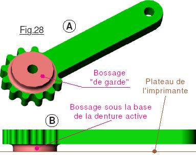

Certains composants tels que les roues dentées constituant un engrenage doivent présenter une géométrie « parfaite » pour pouvoir fonctionner correctement. Hors nous savons que la première couche imprimée sera plus épaisse que les couches supérieures. Il en résulte une petite augmentation de largeurs des objets moulés sur la base qui porte sur le plateau. (Bavette de semelle.) C’est exactement le cas pour les bielles motrices de la pince sur Image10.JPG. Reprendre les formes avec une petite lime n’est pas facile, aussi, comme montré sur les Fig.28 A et Fig.28 B il est fortement conseillé en conception de « surélever » d’environ 1mm la pièce du plateau pour que ses zones actives soient « parfaites ». Vous pouvez être certain qu’à l’avenir ce critère sera respecté en C.A.O. ce qui évitera l’ajustage « fin » réalisé sur les petites pièces du prototype.
