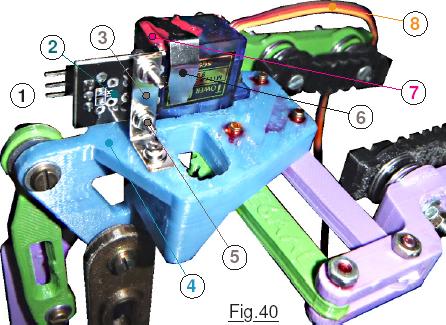

Autant pour la fiche Mesure de la température du servomoteur il ne faut pas faire l’impasse, autant pour l’aspect calcul et logiciel on peut repousser à plus tard, avec l’espoir confus qu’il sera possible d’oublier définitivement cette fiche maudite. Rassurez-vous, seules et seuls seront concernés les fanas de la programmation. Le tout petit module présenté sur la Fig.1 n’est utilisé ici que parce qu’il traînait dans les « bricoles » pour Arduino. Il est vraiment facile à se procurer sur Internet. Comme nous n’utilisons que la résistance CTN, n’importe quel modèle du commerce présentant des caractéristiques voisines conviendra parfaitement. Du reste, toutes les références en ligne ont des caractéristiques équivalentes … c’est du cousinage ! Voisines, mais pas identiques, y compris si vous approvisionnez un clone du module impliqué sur le prototype. Il faudra par conséquent OBLIGATOIREMENT ajuster quelques paramètres dans le logiciel d’exploitation. C’est incontournable, facile, et décrit dans le prochain chapitre, c’est promis.
Capter la température.

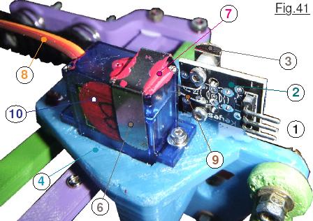

Passons à l’aspect concret. Que ce soit le composant du petit module de la Fig.1 sur la fiche nommée Mesure de la température du servomoteur, ou d’une quelconque résistance CTN, dans tous les cas le corps d’épreuve prend globalement l’aspect d’une goutte d’eau assortie de deux longs fils rigides pour la relier électriquement aux circuits de gestion. L’idéal consisterait à la placer directement dans le stator métallique du moteur électrique. On perce de servomoteur à l’endroit idoine, on introduit la CTN, on l’immobilise avec une résine thermoconductrice et le tour est joué. Idéal sauf que le servomoteur est foutu, avant d’avoir vu sa température augmenter d’un seul degré Celsius ! Bon, on oublie l’idéal et l’on cogite un compromis techniquement raisonnable. Nous allons tâter la température sur le corps du servomoteur en favorisant au maximum la conductibilité thermique entre ce dernier et la CTN. Sur la Fig.40 les fils de sortie 8 du servomoteur sont laissés provisoirement « dans le vide ». Le petit module du commerce en 2 dont on n’utilise que la résistance CTN est immobilisé sur l’équerre support 3 en intercalant deux entretoises isolantes. Un petit boulon ØM2 solidarise à son tour l’équerre 3 sur le corps de pince 4. En 1 le module n’est pas encore relié à l’automatisme par son connecteur HE14 dont on n’utilisera que deux broches. La thermistance CTN est plaquée par un léger pincement contre le corps du servomoteur par la bride 6. Bride et thermistance sont copieusement barbouillées de graisse dite « au silicone » (Spécial électronique.) qui améliore considérablement la conductibilité calorifique. Comme la bride 6 très élastique ne demande qu’à s’échapper vers le haut, elle est collée sur le corps du servomoteur par du vernis à ongles 7 qui une fois solidifié pérennise de façon simple cette liaison mécanique. Maintenant que le capteur est solidaire de l’ensemble PINCE, il reste à le relier électriquement à un module de mesurage et d’asservissement, thème traité dans le paragraphe qui suit. Coté face, même combat. On retrouve sur la Fig.41 les éléments principaux du dispositif de surveillance thermique. En particulier on distingue nettement entre l’équerre 3 et le circuit 2 les entretoises isolantes constituées d’écrous ØM2 en nylon. Moins évident, en 9 on devine les deux fils rigides qui viennent de la thermistance CTN pincée entre le corps du moteur 10 et le clips métallique 6.
