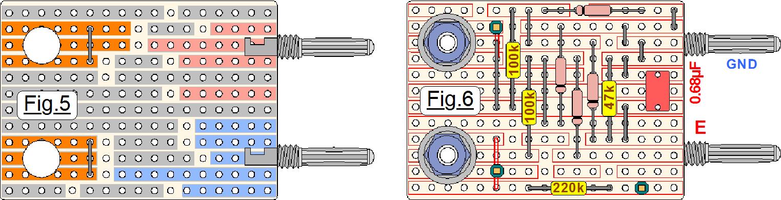

La Fig.5 montre le dessin du très petit circuit imprimé vu coté cuivre, alors que la Fig.6 le décrit coté composants. Les deux petites douilles pour fiche banane diamètre 2mm sont doublées par des picots toujours utiles pour multiplier le tests sur un prototype. Notez que la plage de mesures pour 60V~ ayant été ajoutée par la suite n’est disponible que sur picot. La photographie de la Fig.7 présente ce tout petit module. Les deux fourreaux jaunes sont de récupération et haussent légèrement les douilles pour diminuer leur dépassement sur le dessous.
