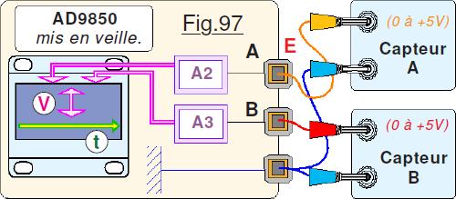

L’agencement matériel.
Totalement gratuit, l’enregistreur graphique n’impose strictement aucun composant supplémentaire car il va utiliser intégralement l’électronique du traceur X/Y. Pour simplifier son utilisation, au lieu d’être nommées X et Y les deux entrées indépendantes seront nommées Entrée A et Entrée B. La Fig.97 résume les liaisons électriques à effectuer. C’est la fonction ENREGISTREUR qui est disponible sans bourse déliée, mais encore faut-il lui soumettre des signaux issus de
capteur analogiques. Le logiciel n’effectue aucun traitement particulier en aval du convertisseur analogique numérique. Les tensions d’entrée comprises entre 0 et +5V sont traduites en binaire et mémorisées dans des bytes variant de 0 et 255. C’est à l’opérateur de concevoir et de brancher un capteur travaillant dans cette plage de tensions et convertir mentalement la valeur numérique qui sera affichée dans les unités qu’il désire privilégier. Notez que si l’un des capteurs ne génère que des tensions trop faibles ou présentant des niveaux négatifs incompatibles avec le C.A.N. de l’ATmega328, vous avez la possibilité d’utiliser l’amplificateur sommateur disponible dans PICOSYNTHÉ. Comme précisé sur la Fig.97, durant cette fonction le générateur H.F. est mis en veille pour ne pas rayonner inutilement des ondes parasites dans tout le laboratoire, et aussi diminuer la consommation de l’appareil. C’est « du gagne petit », mais dans une campagne de mesure sur le long terme, on peut laisser PICOSYNTHÉ longtemps en fonctionnement permanent.

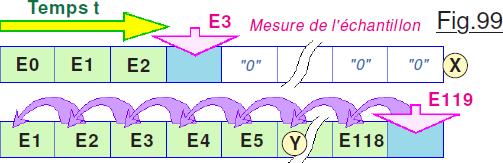

s’enchainant à une cadence qui sera imposée par un délai consigné manuellement à votre guise. On verra les points s’inscrire sur l’écran, comme montré sur la Fig.99 X de la gauche vers la droite. Quand la mémoire sera pleine, chaque nouvelle masure provoquera le décalage vers la gauche (Voir la Fig.99 Y) de la totalité des enregistrements et continuera à placer à la fin les deux dernières données. On conserve ainsi en permanence la mémoire des 119 derniers échantillonnages, le total pouvant représenter entre trente six secondes environ et plus de quarante cinq jours. En appuyant sur le bouton central du capteur rotatif, on passe de la Fig 98 à la visualisation de la Fig.100 sur laquelle on surcharge avec les quatre lignes pointillées. Un clic de plus sur ce bouton et sont alors affichés la valeur du délai entre deux échantillonnages, (Voir la Fig.101) et dans le rectangle jaune la durée totale qui en résulte
