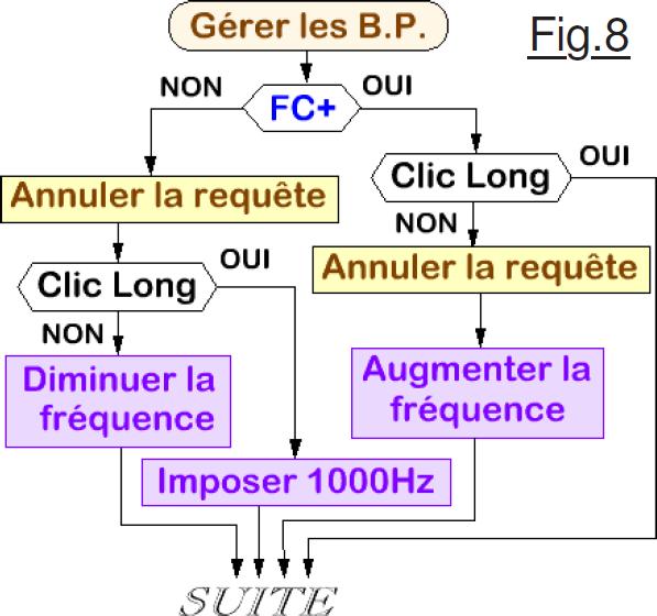

Manuel d’utilisation ouvert à la page 23, nous constatons que sur la fonction n°23 du GÉNÉRATEUR ÉTALON, que pour la touche
FC- longue il n’y a pas d’affectation. C’est du gaspillage, pratiquement un scandale. Pour améliorer la commodité d’utilisation, on va affecter à cette touche une option de recentrage. C’est à dire que FC- longue provoquera le retour vers le milieu des fréquences à la valeur typique de 1000Hz. Ainsi, étant à 40000Hz, revenir à 500Hz par exemple sera bien plus rapide. L’organigramme de la Fig.8 présente la séquence de programme qui effectue le traitement des B.P. L’agencement en est banal, on le retrouve dans pratiquement toutes les fonctions du logiciel, avec quelques variantes ici et là. La compilation révèle une taille de programme qui ne change pas d’un seul octet, cette modification est purement gratuite.
Dans le dossier <OUTILS> se trouve le sketch nommé P2_Generateur_ETALON.ino qui pour la version « ligne USB » permet de tester la nouvelle approche. Le programme d’exploitation P21_MINI_LABORATOIRE_sur_USB.ino peut aussi être modifié, mais faire attention au fait que dans ce dernier l’option de fréquence n’est plus la n°7 mais la n°10 car dans le programme complet il y a plus de fréquences étalon.
