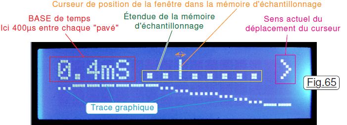

présente les données « vitales ». La première information précise la valeur de la BASE de TEMPS que nous imposons au logiciel. Quand en utilisant les B.P. on changera de rapidité d’échantillonnage, c’est dans ce mode qu’il faudra le faire pour voir en temps réel ce que nous consignons. Le reste de l’affichage est relatif à l’exploitation de la fenêtre d’écran. Quand nous utiliserons FC- court on provoquera un décalage latéral de la « loupe ». Le sens sera mémorisé en préalable. Le sens consigné est indiqué par le symbole > ou < tout à droite de l’écran. Il sera souvent bien utile d’avoir une estimation de la position de la « loupe » par rapport à l’étendue totale de la mémoire d’échantillonnage.
C’est le rôle de la symbolique située au centre de la ligne du haut qui par huit « points » divise l’étendue en huit « écrans complets », avec affichage du curseur qui montre en relatif où se trouve actuellement la fenêtre de visualisation graphique. Pour rudimentaire qu’il soit, ce petit oscilloscope présente toutefois les fonctions de base de ses grands frères professionnels et permet de se faire une idée très précise de leur utilisation. Avant d’aborder les protocoles d’exploitation, il nous reste à préciser un détail relatif à des choix effectués pour concrétiser la représentation graphique.

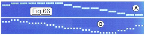

En « double définition » il était tout aussi difficile de situer la mi-hauteur du graphe, alors que sur les graduations des oscilloscopes performants cette entité est toujours largement mise en évidence.
C’est la raison pour laquelle la solution définitive opte pour un compromis qui va employer les deux modes de représentation. Les pointillés pour les niveaux intermédiaires, et les traits pleins pour les extrêmes. Vous pouvez constater sur la Fig.65 que la zone graphique est exploitée sur toute sa hauteur. (Pixels continus en haut et en bas.) Par exemple sur la Fig57 B seule l’alternance négative va à pleine échelle, pas celle du haut. Bénéfice « colatéral » : Au centre les pixels continus permettent de bien mettre en évidence la moyenne du signal visualisé. Adoptée la « mixture » !

Chaque manipulation est suivie d’une observation pour en déduire les effets. Comment interpréter deux images totalement différentes, même quand le signal n’a strictement pas changé ?
Par exemple sur la fig.68 il n’est pas évident du tout qu’il s’agit en A et en B strictement du même signal échantillonné à deux instants différents de la période. Et encore, manifestement une sinusoïde pure émerge de cette « pixellisation ». Si nous avions un signal « rectangulaire » codé de type Baudot ou un signal série ASCII, retrouver le bit de start ou le bit de stop deviendrait mission impossible. On ne peut comparer que ce qui est comparable.

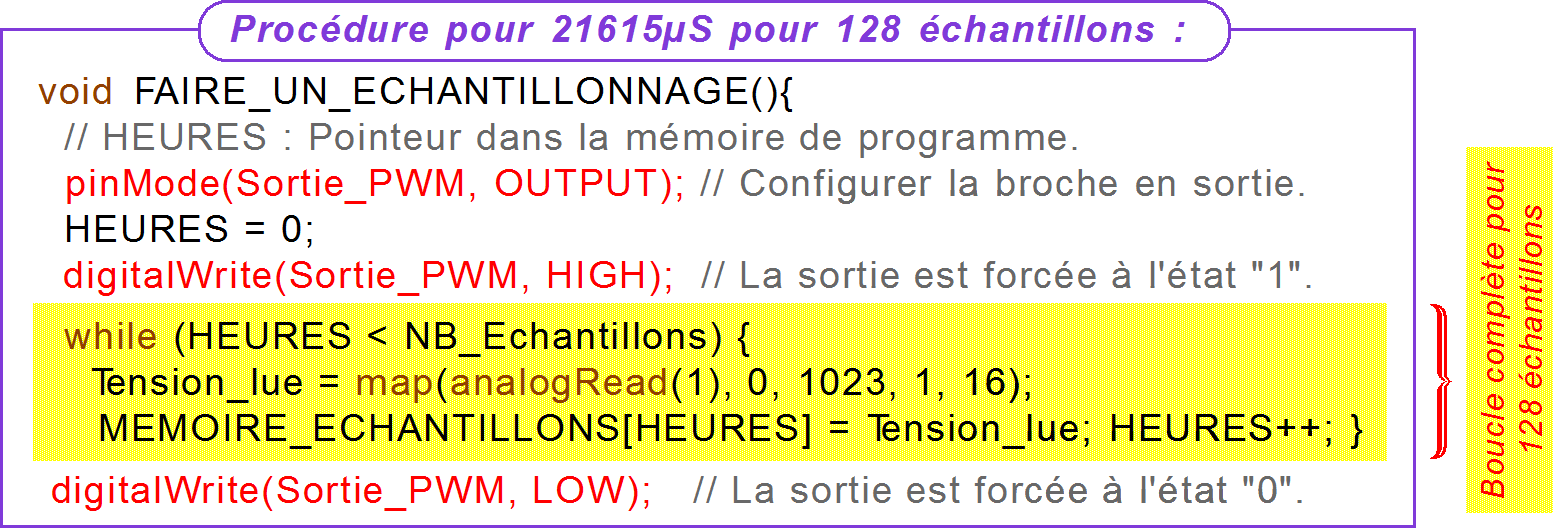

Évaluer le temps exigé pour échantillonner une valeur et la stocker en mémoire en est un exemple typique. C’était une nécessité pour choisir ensuite la plus petite BASE de TEMPS envisageable dans notre logiciel. Dans ce qui précède nous avons trouvé l’affirmation péremptoire :
Étudions ici la technique utilisée qui sera toujours applicable avec votre Arduino, puisque maintenant vous possédez un Périodemètre ou un Fréquencemètre. L’idée de base consiste à ajouter deux instructions à la séquence bouclée. En début de cette structure on fait passer une sortie binaire quelconque à l’état logique « 1 ». Juste avant de boucler on force à « 0 » l’état de cette sortie. Le fréquencemètre ou le périodemètre branché sur la broche correspondante nous renseignera sur la durée critique. Cette procédure ajoute dans la boucle le temps processeur pour générer ces deux états. Il suffit de retrancher cette durée « parasite » pour avoir la valeur réelle. Pour évaluer cette durée « parasite », on ajoute quatre à cinq fois ces deux instructions dans la boucle et l’on réitère la mesure. Un simple calcul nous permet de déduire dans un premier temps la durée de boucle supplémentaire, puis par division, d’en calculer l’intervalle de temps unitaire.
Chaque fois que l’on consacrera un peu plus de temps à l’analyse, on aura une forte probabilité de trouver de meilleures solutions. C’est ce qui a été fait pour notre cas d’école. Au lieu de ralentir la boucle avec les instructions qui pilotent la sortie binaire, on s’est contenté de forcer à « 1 » l’état de la sortie en tout début des mesures, et de le faire redescendre à « 0 » à la fin des 128 échantillonnages. En divisant par 128 la durée complète, on obtient bien le temps passé pour chaque saisie et stockage, mais surtout on divise par 128 le temps de gestion de la sortie binaire. Du coup il n’est plus utile de chercher à en évaluer la grandeur pour la retrancher de la durée mesurée.
Dans notre cas l’impulsiomètre mis en œuvre indiquait 21615μS pour la mémorisation complète.
On en déduit facilement que T = 21615 / 128 = 168,87 arrondi à 169μS la valeur annoncée.
Observez que pour avoir le temps « brut », l’instruction de temporisation delayMicroseconds(TBT); a été enlevée de la boucle de saisie des valeurs numérisées.
