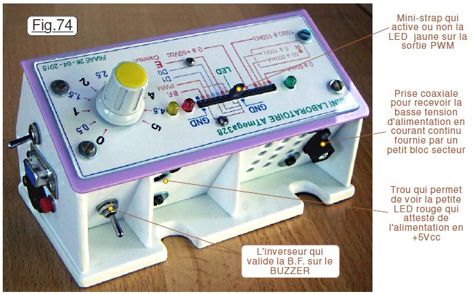

bénéficié d’un jeu d’essais particulièrement soigné, nous pouvons estimer qu’un aléa de type « mauvais code » conduisant au blocage complet du logiciel reste peu probable. Sur cette estimation très optimiste, il n’a pas été jugé utile de surcharger le coffret d’un bouton de plus pour le RESET. Par contre, il peut arriver que le logiciel se bloque sur une séquence logicielle sans que ce ne soit forcément une erreur de programme. Par exemple vous passez par erreur sur la fonction CAPACIMÈTRE. Tant qu’un condensateur ne sera pas présenté à l’appareil de mesure, il ne sera pas possible de sortir de cette fonction avec le B.P. FC+ long. Pour palier ce genre de situation un peu « agassive », comme montré sur la Fig.75 un bouton poussoir est soudé sur les broches 7 et 9 d’une fiche DB9 mâle. Bien que la rigidité serait suffisante, le corps blanc du modèle représenté est « agglutiné » sur la DB9 par une dose copieuse de colle Araldite. Quand une telle situation se produit, vous récupérez le petit dispositif dans la boite des accessoires qui ne cesse de s’étoffer au fil du temps, vous l’insérez sur la DB9 de programmation et… clic, le tour est joué !
