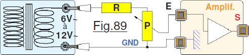

didacticiels, un petit transformateur secteur abaisseur de tension traine forcément sur vos étagères. S’il fournit une tension efficace inférieure à 12V~ vous pouvez directement brancher le secondaire sur le potentiomètre repéré P sur la Fig.89, dans le cas contraire insérez une résistance de forte valeur en R et diminuez ensuite cette dernière pour obtenir une tension correcte. Comme Amplif. permet de superposer une tension continue, centrez la déviation horizontale avec le bouton OFFSET. L’amplitude de la trace en largeur sera calibrée en agissant sur le GAIN et sur l’importance de l’onde alternative fournie par P. On arrive rapidement à un résultat analogue à celui de la Fig.90 pour laquelle la PAUSE a été armée. Le signal étalon en vertical est de 150Hz par défaut. Trois alternances en vertical pour un seul balayage horizontal. On en déduit que sur X la fréquence de l’onde est de 150 / 3 = 50Hz. Vous vous en doutiez un peu puisque le réseau est réputé vibrer sagement et inlassablement à cette cadence.

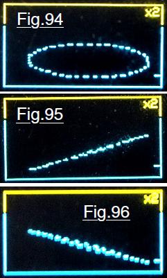

les deux ondes sont au diapason. Comme elles ne sont pas en harmoniques parfaites, le dessin se tortille lentement pour aboutir à la Fig.93 représentative d’un genre d’opposition de phase. Le plus significatif, c’est que pendant une alternance verticale, nous avons deux oscillations horizontales. Donc la fréquence verticale est deux fois plus faible que la référence horizontale soit 50Hz / 2 = 25Hz. Pour caler un oscillateur sur la moitié de « la référence », il faut ajuster son élément variable jusqu’à avoir un graphe compris entre ceux des deux figures ci-contre. Nous allons apprendre maintenant à interpréter les déphasages qui existent entre deux ondes, il faut opter pour une fréquence de 50Hz sur le synthétiseur. Vous allez vous apercevoir qu’il faut se montrer minutieux sur le bouton du potentiomètre, car nous quittons la butée informatique. La fréquence est donc calculée comme
une proportion linéaire entre 0 et 5 transposé de 25 à 250. Soyez patient et ajustez la consigne à exactement 50Hz. Le résultat va alors se transformer entre les divers cas caractéristiques présentés sur les Fig.94, Fig.95 et Fig.96 avec une déformation très lente si le secteur 220V~ et notre signal de référence sont tous les deux proches du 50Hz prévu, ce qui normalement sera le cas. Observez attentivement l’image. Quand elle passe par un aspect caractéristique comme en Fig.94 par exemple, chronométrer avec un dispositif quelconque. Attendre que la déformation du graphe revienne lentement à la morphologie initiale et stoppez le comptage. Si vous avez une durée de 28 secondes, vous pouvez affirmer que la différence de fréquence entre les deux ondes et de 1 / 28 = 0,036Hz. Cette affirmation reste valide quelle que soit la fréquence des deux signaux. Il devient ainsi possible d’ajuster un oscillateur avec une précision considérable, et ce à des fréquences aussi élevées que l’on veut. La seule limite, c’est la bande passante du traceur X/Y. Donc, si un jour vous trouvez un oscilloscope cathodique poussiéreux dans un grenier, récupérez-le avec respect.
Strictement sans aucun risque de se tromper, quand le dessin admet l’allure d’une droite qui « monte à droite, comme sur la Fig.95, on peut affirmer que les deux signaux périodiques sinusoïdaux sont en phase. C’est assez facile à comprendre. Au centre ils sont nuls simultanément. Ensuite, quand l’un devient de plus en plus positif, l’autre aussi. Enfin, comme la trace cartésienne est une droite, l’un est en permanence proportionnel à l’autre. Raisonnement identique quand la tension diminue pour aller vers les alternances négatives, qui sont ici « masquées » par la tension d’OFFSET ajoutée pour que les signaux soient compatibles avec les deux C.A.N. Par une logique analogue, on arrive rapidement à la conclusion que sur la Fig.96, quand la tension augmente positivement sur l’une des deux voies, elle « augmente » négativement sur l’autre. Le graphe étant une droite, il y a proportionnalité et les deux ondes sont en opposition de phase. La Fig.94 est pratiquement aussi simple à interpréter. Quand sur X le signal passe à zéro, la trace est centrée horizontalement. On observe que sur Y la déviation est alors maximale. Réciproquement, quand sur Y le signal « s’annule » et que la déviation verticale se centre, alors sur X on est au maximum à droite ou à gauche. Par définition, dans un tel cas, on dit qu’elles sont en quadrature, car le déphasage est alors de ± 90°. Cette notion n’est valide que si les deux signaux sont de fréquences identiques ou vraiment très proches, car dans le cas contraire le déphasage évolue trop rapidement.
Pour compléter ce chapitre sur la déformation cyclique des figures de Lissajous, optez pour une fréquence la plus proche possible du 50Hz. Avec l’AD9850 on ne peut pas programmer des fractions de Hz, donc imposez exactement 51Hz. Nous pouvons en déduire qu’une phase de « déformation » complète va prendre une seconde. Observez avec attention la danse des pixels sur l’écran. En comptant les secondes mentalement, vous allez pouvoir vérifier que l’image présente bien une rotation durant cet intervalle particulier. Le beau collier de perles de la Fig.97 contient d’autres informations discrètes relatives au logiciel
