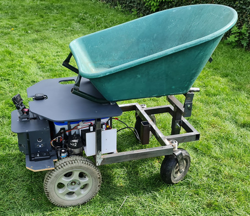

Salut, J'avance aussi sur ce projet.
J'utilise une roue de guidage à l'arrière. Elle est commandée par un gros servo.
Les désavantages de cette solution :
- la rotation est limitée à 180°.
- les mouvements sont très rapides. Trop brutaux.
- le servo est assez bruyant. ...
Je suis en train d'essayer de remplacer le servo par un moteur pas à pas monté dans l'axe de la roue.
J'ai utilisé un Arduino supplémentaire qui reçoit les commandes et gère le moteur pas à pas avec la bibliothèque Accelstepper.h.
Les mouvements sont ainsi beaucoup plus progressifs.
Le problème c'est qu'après avoir fait de nombreux mouvements gauche / droite, le moteur ne revient pas parfaitement dans l'axe.
Et lorsqu'il y a un effort plus important appliqué sur la roue, le moteur perd des pas...
Il est vrai que les moteurs pas à pas c'est tout nouveau pour moi donc je loupe sûrement quelque chose.
Ou je n'utilise pas le bon matos :
Moteur Nema17HS19 Couple de maintien: 59Ncm
Contrôleur DRI0043 réglé sur 3.5A
https://www.gotronic.fr/art-commande-moteur-pas-a-pas-dri0043-25551.htm
La première impression c'est que le moteur n'est pas suffisamment puissant. La rotation de la roue ne nécessite pas un effort important.
Apparemment il faut une remise à zéro régulière.... bref c'est bien plus compliqué qu'il n'y paraît.
Voici ce que ça donne sur un robot miniature.

Je suis en train de faire un projet un peu similaire. Mais je souhaiterais qu'il soit multifonctions.
J'ai utilisé les moteurs de siège pmr mais ils sont très lourds et volumineux. Avec leur centrale de commande et joystick. J'ai finalement acheté les mêmes moteurs que toi. (mais axe de 17mm et je ne trouve pas de moyeu qui va là-dessus)
Le guidage peut se faire par gps rtk, AruCo, encodeurs, magnétomètre. (Mini pc embarqué et camera Jevois)
J'ai beaucoup cherché au niveau du guidage car sur un terrain plat le guidage avec les 2 roues motrices et 2 roues folles à l'arrière fonctionne bien. Par contre sur un terrain accidenté c'est autre chose. J'ai finalement utilisé un roue directrice à l'arrière commandée par un gros servo.
Je vais tester ce que ça donne avec une charge de 100 kg de terre.
Mais il me semble que la solution idéale serait une roue motorisée et directrice comme mentionné plus haut.....

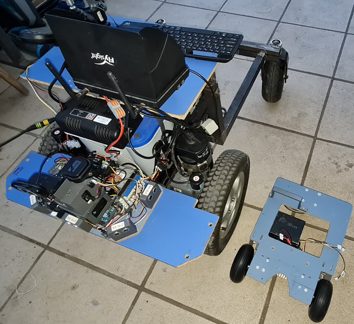

Passage de 4 roues à 3 roues effectué ...
#121087 Guidage robot multifonctions
Posté par dakota99 - 14 juillet 2024 - 09:15

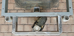

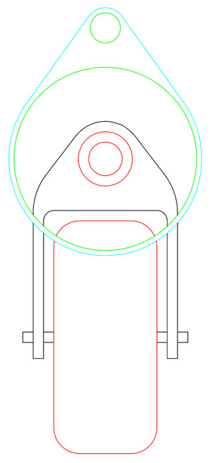

Après différents essais et notamment la traction d'une remorque je vais supprimer les 2 roues folles et placer une roue centrale.
La commande directionnelle de la roue sera assurée par 2 pignons à chaîne et un moteur.
Etant donné que ce moteur va devoir faire plusieurs tours pour que la roue pivote de 180° un servo 10 tours comme mentionné par Oracid devrait faire l'affaire.
Je vais utiliser des pignons / chaîne de vélo pour la transmission.

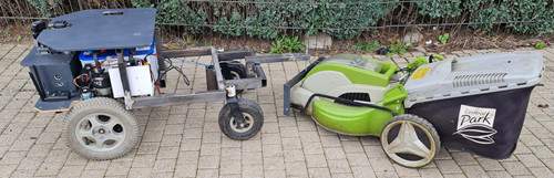

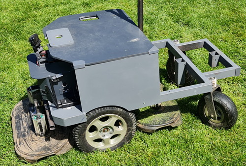

Je réalise un robot destiné à réalisé différents travaux extérieurs.
Poids +/- 150 kg à vide.
2 roues motorisées et 2 roues folles.
Modes de guidage : télécommande, camera AI et AruCo, Gps RTK
Equipement : micro pc, camera AI, Gps RTk, Arduino Mega
Comme pour la majorité des robots, le guidage se fait en faisant varier la vitesse de chaque roue.
Sur du terrain plat pas de problème, cela fonctionne bien.
Par contre sur un terrain accidenté, quand une roue rencontre un obstacle le robot part de travers car les roues arrière sont folles.
D'autant plus quand il est chargé de 60kg de terre.
La gestion de la vitesse de chaque roue n'est probablement pas optimale mais il me semble que si les 2 roues arrière étaient directrices (comme sur une voiture) la trajectoire serait plus facile à maintenir.
Cela nécessite l'utilisation d'un moteur supplémentaire qui va actionner la crémaillère. Moteur CC ? Moteur pas à pas ?
Avez-vous déjà utilisé ce système sur un robot ?
Merci pour vos commentaires.
