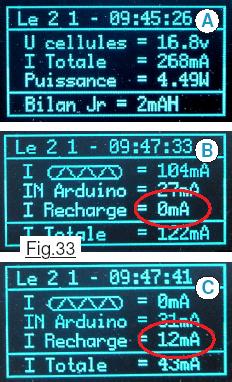

OK les amis, quand on abordera la conception du schéma électronique, je justifierais cette contradiction patente. Poursuivons notre visite guidée. En B on remarque que 104mA vont dans la résistance de charge. La carte Arduino pour sa part consomme 27mA, car l’écran OLED est allumé. Sous ces conditions les accumulateurs ne sont pas rechargés. On remarque que les cellules solaires ne délivrent que 122mA, c’est à dire qu’en réalité 9mA sont pris en décharge sur les accumulateurs. Pour éviter un tel cas de figure qui est contradictoire avec les objectifs initiaux qui doivent privilégier le rechargement des accumulateurs, un dispositif de disjoncteur commute actuellement les résistances de charge. C’est ce qui se passe en C où les résistances sont isolées. Du coup le panneau solaire dispose d’assez d’énergie pour alimenter la carte Arduino à 31mA tout en injectant 12mA dans les accumulateurs NiMH.
Clic sur le bouton rouge pour passer à la page suivante Fig.34 qui en D propose un bilan des diverses tensions sur les sections électriques du système. La cellule maintien 12,9v à ses bornes. La broche d’alimentation externe de la carte Arduino nommée VIN reçoit 7,6v alors que la pile NiMH n°2 présente 8,7v car elle est pleinement chargée. Nous verrons plus avant que le module horloge installé comporte une petite pile au lithium de 3,3v pour assurer la sauvegarde de ses données si la tension d’alimentation du circuit est coupée. On peut mesurer cette tension, mais il ne faut le faire que ponctuellement. Un branchement permanent sur l’entrée concernée d’Arduino provoquerait une très lente décharge de cette pile. Aussi, en temps normal une petit « strap » à languette est enlevé, du coup l’ATmega328 voit son entrée « en l’air ». Inutilisé ce « strap » est rangé sur un connecteur HE14 voisin qui du coup prévient le logiciel que l’entrée de mesure est isolée. Pour prévenir l’opérateur la tension est remplacée par « //// » qui s’il le désire peut à convenance effectuer une mesure temporaire comme en E. Pour tenter de « sécuriser » l’autonomie y compris en hiver lorsque le ciel est « tristounet », on a doublé les accumulateurs. Un inverseur donne à l’opérateur la possibilité de choisir sur lequel est effectué la mesure de tension.

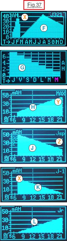

Oublier que l’écran est graphique serait bien dommage, aussi on va s’en donner à cÅ“ur joie en traçant des graphiques à faire pâlir de jalousie le « manager » d’une entreprise. Avant d’aborder le sujet, il faut que vous sachiez que l’on utilise la mémoire non volatile EEPROM de l’ATmega328 pour sauvegarder en permanence les données. Ainsi, si pour une quelconque raison la petite carte Arduino n’est plus correctement alimentée, les informations collectées au cours des mois ne seront pas perdues. Il y a toutefois une limite : La période d’enregistrement ne pourra pas dépasser 365 jours. Ceci étant précisé, on peut effectuer une RAZ des données et commencer une campagne d’enregistrement à un moment quelconque de l’année. Clic court sur le bouton rouge, maintenant on connait ! Et Poufff, le beau graphe F de la Fig.37 fait son apparition sur l’écran OLED. Il représente l’énergie fournie par les cellules photovoltaïques pour les 52 semaines que comptent une année. Deux remarques importantes s’imposent :
• Vous aurez envie, dès que votre appareil sera réalisé, de faire afficher des beaux graphes. Hors pour obtenir celui de l’image F il faut un an, et pour celui en G une semaine. Aussi, pour vous permettre de tester le logiciel et d’expérimenter les affichages d’exploitation, un petit programme de servitude Ecrire_les_Valeurs_en_EEPROM.ino génère en EEPROM des données spécifiques. Ces dernières ne sont pas vraisemblables sur le plan physique, mais sont faciles à interpréter pour le programmeur. Par exemple en F on inscrit des « rampes » numériques, alors qu’en G on génère un « escalier descendant ».
• Les unités en X ainsi que les options de type Y ou Z ne risquent pas de se voir « écraser » par le tracé des données quand les données seront cohérentes, c’est à dire directement issues des mesures et des cellules photovoltaïques. En X de l’image F nous n’aurons jamais une telle énergie captée en Janvier à 7H. De même qu’en Y capter 45mAH à 22H n’est pas réaliste, y compris au solstice d’été. Le Soleil commence en effet à décliner sérieusement vers l’horizon. Par ailleurs, il n’est plus dans le plan médian du panneau solaire, mais très sur le coté. Le rendement des cellules photovoltaïques décroit alors considérablement.
Le graphe F étale sur 52 semaines les énergies capturées au cours de l’année. En G on visualise l’énergie capturée chaque jour de la « semaine » qui précède. (En fait les sept jours de capture précédents.) Sur cet exemple on est un Jeudi. Du coup la veille est un Mercredi ce qui explique la répartition des lettres précisant le jour de la semaine concerné. Notez que ces divers graphes sont détaillés dans la notice d’utilisation, on se contente ici de faire un inventaire pour … vous donner envie ! En L on étale l’évolution énergétique au cours de la journée courante Jr. En consultant ce graphe, logiquement il ne sera pas complet sauf si vous allez voir les résultats … la nuit ! Vous avez certainement déduit que la page J-1 correspond à l’évolution journalière de la veille, c’est à dire celle qui sur le graphe G correspond à M. Par ailleurs, il est évident qu’au cours de l’année, la quantité d’énergie que fournira le panneau solaire sera différente chaque jour. Aussi, la page écran H nommée MAX montrera comment a évolué l’ensoleillement au cours de la journée la plus énergétique, alors que la page écran J nommée Spe sera relative à un enregistrement Spécial que l’utilisateur peut réaliser à tout moment pour une journée particulière.
