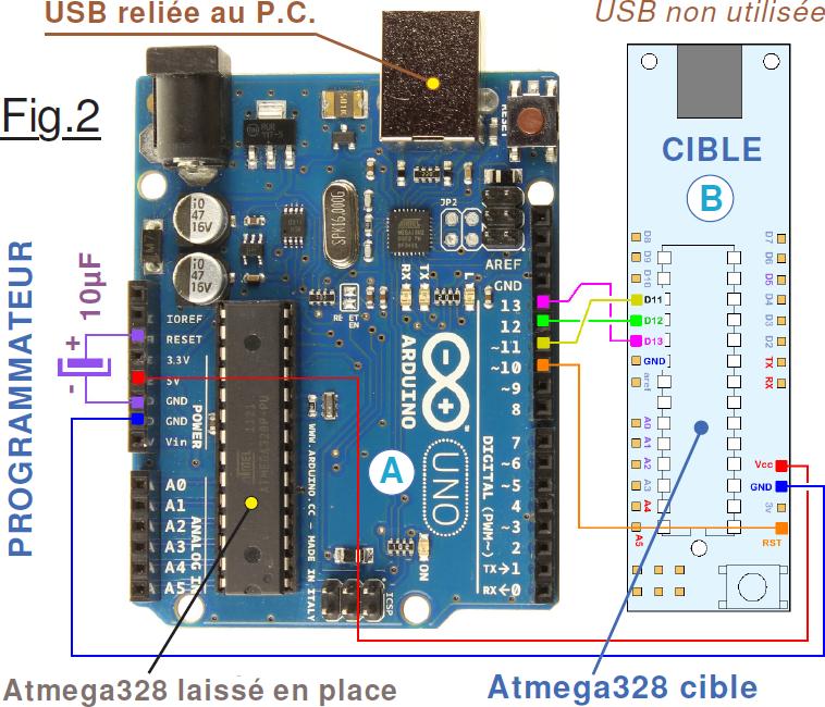

Charger le « boot loader » sur l’A
Tmega328.
Difficulté initiale : Le microcontrôleur du module de la Fig.1 ne dispose pas du boot loader. Quand un fournisseur de circuit intégré développe un microprocesseur, il n’a aucune idée de la façon dont ses clients vont gérer leur environnement de développement. Chacun va avoir une démarche personnelle. Hors, quel que soit l’entreprise, il faudra faire passer le programme du système de développement dans la mémoire de programme du circuit intégré. Comme initialement il n’a aucune idée de ce qui sera fait par les clients, le fournisseur intègre dans son produit un « minimum vital » pour pourvoir dialoguer électriquement sur les broches, avec une procédure spécifique à chaque microcontrôleur. Ensuite, respectant ce protocole propre au circuit intégré « cible », chaque système d’exploitation agencera « sa confiture ». Les créateurs d’Arduino ont développé tout un système de programmation nommé IDE pour leurs petits modules. Mais ce système dialogue à sa façon. Il faut bien qu’entre le P.C. et l’ATmega328 il y ait un langage commun. C’est la raison pour laquelle, il faut à la première mise en service du microcontrôleur vierge y placer un tout petit programme assurant les échanges d’informations entre ce dernier et l’IDE. Ce « picoprogramme » ne doit consommer que très peu d’octets sur la cible, car il ne sert pas à l’application, mais uniquement au transfert de son programme. Ce tout petit programme initial n’est à loger qu’une fois pour toutes dans le microcontrôleur et se nomme « boot loader ». La façon d’écrire ce petit « dialogueur binaire » est décrite dans la FICHE nommée Charger un boot loader sur un ATmega328. Il suffit de suivre la procédure, sauf qu’ici la cible n’est pas un deuxième Arduino UNO mais le petit module de la Fig.1 qu’il convient de relier comme montré sur la Fig.2 ce qui impose d’avoir sur ce dernier soudé les divers connecteurs HE14.
