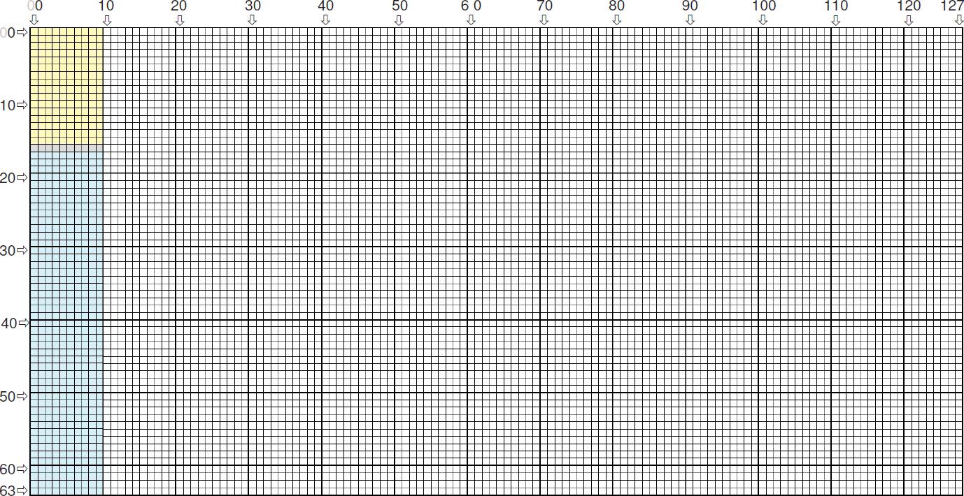

Chaque fois que l’on désire tracer sur l’écran, que ce soit du texte ou des éléments géométriques, si vous désirez éviter de perdre un temps considérable dans des tentatives approximatives, il faut IMPÉRATIVEMENT définir en détail ce qui sera affiché sur l’écran. Fondamentalement c’est d’un banal à pleurer, car il suffit de déterminer les coordonnées géométriques comme elles sont définies sur la Fig.43 et ajouter l’instruction idoine. Vous devez ABSOLUMENT tracer votre œuvre d’art sur une grille telle que celle de la Fig.44 donnée ci-dessous et ainsi déterminer la position exacte de chaque point « stratégique ». C’est volontairement que sur cette grille aucun dessin n’a été ajouté pour éviter de la « polluer ». Vous pouvez ainsi l’imprimer si elle vous convient.

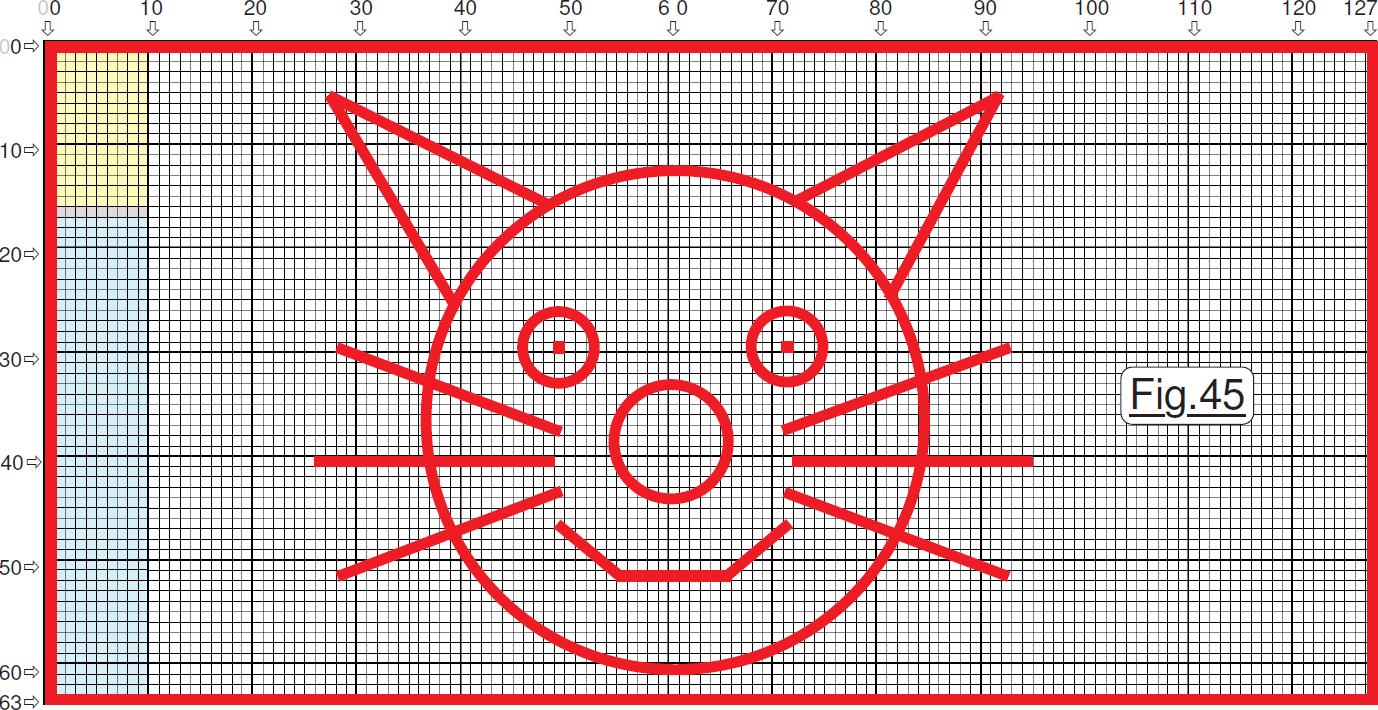

La Fig.45 exploite cette grille et permet de clarifier le projet « MINOU ». Nous allons analyser en détail certaines instructions, bien que globalement le programme P02_MINOU.ino coule de source. En préambule, ouvrir un croquis vierge et n’y inscrire que les deux instructions obligatoires :

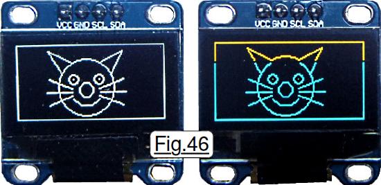

Pour construire le dessin, il suffit de le décomposer en éléments géométriques simples, puis de les faire tracer en utilisant les fonctions appropriées de la bibliothèque Adafruit_ssd1306syp.h Le plus laborieux consiste à extraite du croquis de la Fig.45 les coordonnées des points caractéristiques. Prenez garde que pour le rectangle on définit l’un des angles, puis sa largeur et sa hauteur et non sa diagonale comme c’est souvent le cas dans les langages graphiques. Notre programme est passé à 7144 octets soit 1198 octets pour tracer ce portrait. Le graphisme semble bien glouton en octets, il va falloir ruser au maximum. Dernier point « scabreux » : Les tracés ignorent la présence de la ligne inerte sur le type bicolore. De ce fait il y aura un « décalage de discontinuité » comme montré sur la Fig.46 sur laquelle le dessin blanc prouve que le programme est correct. Il faudra faire avec …
