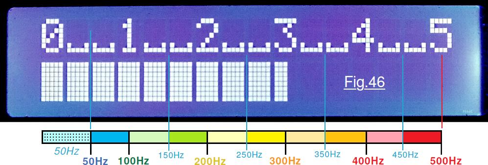

L’idée qui engendre cette version « analogique » d’un générateur B.F. est schématisée sur la Fig.46 avec pour corolaire l’exploration en surface de cette piste. Autrement dit, on va se contenter pour évaluer la validité d’un tel concept de réutiliser directement l’écran du voltmètre analogique.
En validant la fourniture externe du +5Vcc, l’écran analogique va servir simultanément à indiquer la valeur de la fréquence. Comme la procédure tone(Sortie_SIGNAL,QRG); ne peut pas fournir des fréquences inférieures à 31Hz environ, impossible de créer une plage partant de zéro. Par

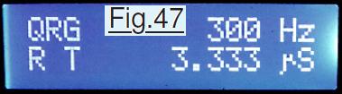

ailleurs, l’affichage implique des multiples de 1 à 5. En fin de compte, comme résumé sur la Fig.46 la plage expérimentée va s’étendre de 50Hz à 500Hz. L’interprétation est immédiate. Par exemple, comme confirmé sur la Fig.47, sur la photographie de l’écran ci-dessous correspond à une valeur générée est de 300Hz. Nous allons pouvoir passer maintenant à l’analyse des particularités du programme qui émule cette petite récréation logicielle :
